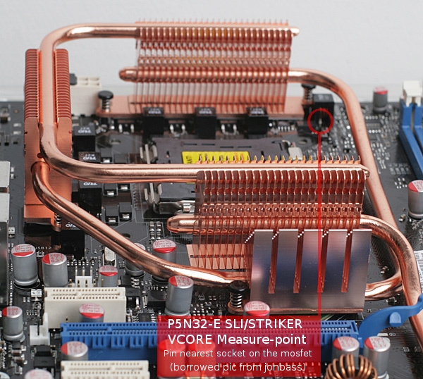

relsafus Skrevet 15. november 2007 Forfatter Skrevet 15. november 2007 Som sakt før viser everest rimlig korrekt spennig til vcore på 680i.Samme med temp everest eller core temp viser rimlig korrekt temp. Så setter du 1.425v i bios gir dette ca 1.31v til cpu. Så load detter til 1.28v i everst har du en vdoop på 0.04v(som er greit) Du kan jo måle selv viss du har et multimeter. Har vurdert å legge ut en ledning som er +Vcore til et målepunkt, men det for vente da det er fryktelig trangt rundt CPU holderen (pga. alle disse passive kjølefinnene). Jeg bruker Everest og hodet PS. Litt OT, Veldig fine 3D bilder du har i galleriet ditt, skikkelig bra jobba. Holder meg til Photoshop CS3 inntil videre, men dette må være en krevende og morsom greie. Takk for svar /L
