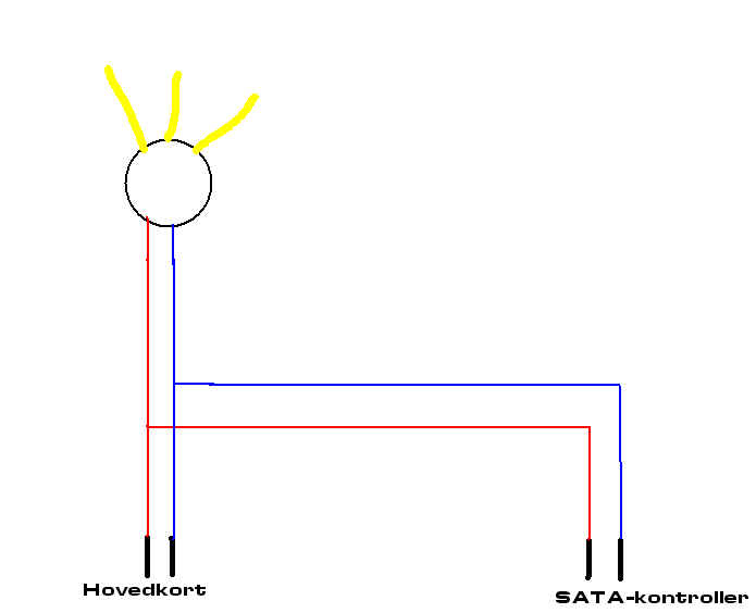

sigjac Skrevet 11. november 2007 Skrevet 11. november 2007 I filserveren min har jeg et SATA tilleggskort (Adaptec 1430SA 4 port). Kortet har kobling for harddiskaktivitets-LED, men kabinettets HDLED er koblet til hovedkortet. Aktivitet på harddiskene som er koblet til SATA kortet vises dermed ikke på kabinettlyset. Er det mulig å koble det slik at aktivitetslyset til harddisk brukes til både hovedkort og SATA-kort? Er det bare å lage kobling til begge til samme LED, eller må jeg ha noe komponent som eventuelt beskytter hovedkort/SATA-kort/LED?

Nedward Skrevet 11. november 2007 Skrevet 11. november 2007 (endret) Det er mulig å koble HDD-LED både til SATA-kortet ditt og til hovedkortet. Det du gjør er å paralellkoble utgangen på hovedkortet og på satakortet, også kobler du HDD-LEDen på paralellkoblinga. Da vil LEDen lyse når det er aktivitet på enten hovedkortet, eller SATA-kortet evt. begge kortene. Bare ver obs på at du kobler pluss og minus rett. Hvis du lager kortsluttning når du paralellkobler så vil du ikke få lys, og i verste fall ødelegge både hovedkort og SATA-kort. Endret 11. november 2007 av Dj_eLmO
sigjac Skrevet 11. november 2007 Forfatter Skrevet 11. november 2007 (endret) Det er mulig å koble HDD-LED både til SATA-kortet ditt og til hovedkortet. Det du gjør er å paralellkoble utgangen på hovedkortet og på satakortet, også kobler du HDD-LEDen på paralellkoblinga. Da vil LEDen lyse når det er aktivitet på enten hovedkortet, eller SATA-kortet evt. begge kortene. Bare ver obs på at du kobler pluss og minus rett. Hvis du lager kortsluttning når du paralellkobler så vil du ikke få lys, og i verste fall ødelegge både hovedkort og SATA-kort. Det var dette jeg ønsket å vite om gikk. Takk for svar. Lager til ledning seinere i kveld. Det er dessverre ikke inngang på hovedkort (eller på SATA-kortet hvis jeg tolker rett) for HD LED. Endret 11. november 2007 av sigjac
Nedward Skrevet 11. november 2007 Skrevet 11. november 2007 Utgangen, altså det jeg mener med det er tilkoblingen til HDD-LED. Eller trodde du at det er en slags inngang du skal koble HDD-LED til på hovedkortet?. Du må i allefall klippe og skjøte litt ledninger. En ting til, hvis du ikke får lys i dioden, kan det være fordi du har koblet den feil vei (minus på pluss) da vil ikke dioden lede strøm, og dermed får du ikke lys. SKjer det så er det bare å bytte polaritet på tilkoblingen til dioden.
sigjac Skrevet 12. november 2007 Forfatter Skrevet 12. november 2007 Utgangen, altså det jeg mener med det er tilkoblingen til HDD-LED. Eller trodde du at det er en slags inngang du skal koble HDD-LED til på hovedkortet?. Du må i allefall klippe og skjøte litt ledninger. En ting til, hvis du ikke får lys i dioden, kan det være fordi du har koblet den feil vei (minus på pluss) da vil ikke dioden lede strøm, og dermed får du ikke lys. SKjer det så er det bare å bytte polaritet på tilkoblingen til dioden. Det om inngang til HDLED var rettet mot Harkonnen. Etter litt lodding og krympestrømpe så hadde jeg en parallellkoblet ledning. Den er nå koblet til hovedkort og to SATA kort. Fungerer utmerket. Takk for hjelpen!
