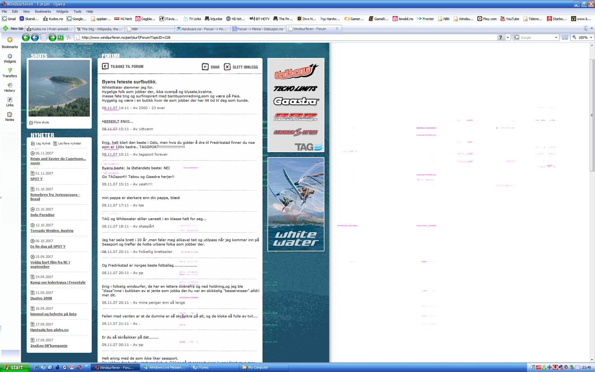

Har hatt ett problem lenge nå, og finner selv ikke noen åpenbar løsning.
Det dukker opp rare grønne og rosa striper over skjermen titt og ofte.
Se skjermbilde, så ser dere hva jeg mener
Det kan dukke opp når som helst men mest:
1) Når jeg ser på video i både fullskjerm og vanlig. Hvis jeg trykker pause/play forsvinner de men kommer raskt tilbake.
2) Under scrolling på visse websider, som i skjermdumpen. Da kan jeg ofte bare scrolle ned 1 side, også blir det borte.

Jeg har forsøkt å koble skjermen til en bærbar PC, og da var ikke problemet der. Har dermed utelukket at det er noe galt med skjermen.
Det er heller ikke et varmeproblem. Har rengjort i PC-en, og skjermkortet blir ikke spesielt varmt.
Kan det være skjermkortet eller software-relatert? Det hjelper ikke å bytte DVI kontakt på skjermkortet. Er det en måte jeg kan kjøre windows eller annet enkelt OS for å undersøke om det kan hjelpe med en reinstall av alt?
Greit å slippe å legge inn windows på nytt bare for å oppdage at det ikke hjelper.
Håper noen har et forslag til hva som kan være galt.
