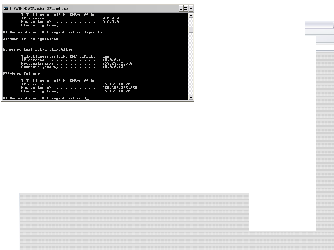

BLU3kp Skrevet 9. november 2007 Forfatter Skrevet 9. november 2007 (endret) Bruk en av de PCene du prøver å bruke trådløst til dette. Sørg for at den står koblet trådløst til D-Linken. Gå inn i menyen til D-Linken (skriv 192.168.0.1 i adressefeltet,/// brukernavn: Admin /// Passord *blankt* ///hvis du ikke har endret dette). Der skal du få opp en meny-kolonne nedover langs venstre-siden, og arkfaner i selve bruker-bildet. En av disse arkfanene heter "system", trykk på den. Rull nedover litt, og du finner to grå knapper. Trykk slik at DHCP står som "connected". Prøv å skriv inn en vanlig internettadresse i adressefeltet igjen (diskusjon.no ) for å se om du kommer på nett. EDIT: Litt Leif... EDIT2: Det er virktig at D-Linken står koblet til Speedtouchen når dette gjøres. jeg har prøvd nå å gå til menyen til D-linken ved hjelp av adressa. Men det funker ikke. PC-en er kobla til dlinken, dlinken til modemet. :S:S og btw håper det bildet er til hjelp dfsfd.bmp Endret 9. november 2007 av gattuso
JacEr Skrevet 9. november 2007 Skrevet 9. november 2007 (endret) Får PC-en din IP fra D-Link? Hvis du bruker Windows XP kan du trykke Start>kjør>CMD (enter) Skriv "ipconfig" (enter) Hva står bak "standard gateway"? EDIT: Uten "" såklart. Endret 9. november 2007 av JacEr
BLU3kp Skrevet 9. november 2007 Forfatter Skrevet 9. november 2007 som du ser på det vedlegget( forrige innlegg) så har jeg 2 gateaway+ at den adressa du har skrevet ikke står der, gjør meg veldig forvirra:S
JacEr Skrevet 9. november 2007 Skrevet 9. november 2007 (endret) Ether-net kortet ditt hår Speedtouchens IPadresse som standard gateway (10.0.0.138). Koble den til D-Linken, stikk inn på CMD igjen og skriv ipconfig /renew. Hvis du skriver ipconfig pånytt, får du opp 192.168.0.1 som standard gateway da? Endret 9. november 2007 av JacEr

JacEr Skrevet 9. november 2007 Skrevet 9. november 2007 (endret) Iflg bildet ditt har du to nettverkskort på maskinen din, ett ethernet kort (som er det kortet vi prøver å få til å virke), og så dette PPP-kortet. Hva det kobler seg opp mot, vet jeg ikke (kanskje internett over mobilnettet for hva jeg vet). Jeg lurer på hva som er standard gateway på ethernett kortet Endret 9. november 2007 av JacEr
BLU3kp Skrevet 9. november 2007 Forfatter Skrevet 9. november 2007 Iflg bildet ditt har du to nettverkskort på maskinen din, ett ethernet kort (som er det kortet vi prøver å få til å virke), og så dette PPP-kortet. Hva det kobler seg opp mot, vet jeg ikke (kanskje internett over mobilnettet for hva jeg vet). Jeg lurer på hva som er standard gateway på ethernett kortet standard gateaway på ethernett kortet er 10.0.0.138 som du så på det bildet. det er når jeg er direkte koblet til modemet nå. Når jeg er koblet til d-linken så kommer det ikke no gateaway opp
