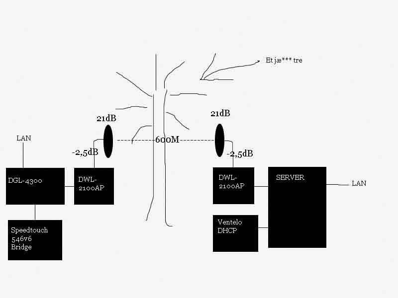

Skal forsøke og sette opp et wlan mot en på andre siden av byggefeltet, som bildet viser 600m med et tre imellom.
Er mest usikker på hvor mye det ene tre'et har å si her, er ønskelig med en netto hastighet på 20mb+
Sjekk ut mine mad skillz på ps, og se om det er noe som kunne vært gjort bedre:)
Linja skal brukes til streaming av film/musikk, og at naboen skal ha tilgang til høyere hastighet mot nett når det trengs.

si det :hmm:
Du bør nok sjekke med wlan supply eller wlan factory tror jeg.
Har bestemt meg for å prøve uansett, verste som kan skje er at man må selge utstyret og tape litt penger.
Eneste tror jeg skal gå for to Buffalo med DD-WRT istedet for Dlink'ene, kan være en stor fordel å kunne øke sendeeffekten litt.
Da satser jeg på det, har ikke hørt noe negativt om de buffalo'ene.
Gir tilbakemelding når ting er testet, burde skje innen et par uker.
