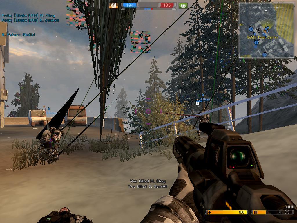

JFTech Skrevet 28. oktober 2007 Skrevet 28. oktober 2007 (endret) Er skjermkortet FUBAR, eller hjelper det å reinstallere spillet? Har nyeste catalyst drivere. Endret 28. oktober 2007 av JFTech
JFTech Skrevet 28. oktober 2007 Forfatter Skrevet 28. oktober 2007 Det hjelper nok med bedre kjøling... OK. Så det er et typisk fenomen ved varmgang?
JFTech Skrevet 28. oktober 2007 Forfatter Skrevet 28. oktober 2007 Stemmer. Artifacts kalles det. Dreit meg ut. Burde tenkt meg det. Ble bedre med en vifte til å blåse rett på kortet og dørene åpne, men er litt fremdeles. Har ikke hatt noe problem med det før. Brukes kortet til å kjøre windowsskrivebordet samtidig som jeg spiller?

-Tommy Skrevet 28. oktober 2007 Skrevet 28. oktober 2007 Det du gjør er og laste ned everest og sjekker tempen når du spiller.
JFTech Skrevet 28. oktober 2007 Forfatter Skrevet 28. oktober 2007 Det du gjør er og laste ned everest og sjekker tempen når du spiller. OK. har funnet ut at temperaturen ligger på 49-50 grader når de mindre gøye artifactsene kommer frem. På idle/vanlig desktop ligger GPU på 34 grader. Synes 50 grader ikke var så mye samenlignet med en cpu feks. Eller er det det? Kan jeg demontere kjøleren og legge på ny pasta eller er kjøleren limt på GPU?

JFTech Skrevet 28. oktober 2007 Forfatter Skrevet 28. oktober 2007 Har faktisk det samme problemet, men mye mye verre enn deg! hehe.. Like ille hos meg. Har flere andre shot som viser det Men, er 49-50 grader alt for høyt for en GPU, eller burde det være greit? Svar eventuelt på posten høyere opp.
HaxyQ Skrevet 28. oktober 2007 Skrevet 28. oktober 2007 Nei, det er en greit temp. Da er det nok bare feil på kortet. Send det inn.
JFTech Skrevet 28. oktober 2007 Forfatter Skrevet 28. oktober 2007 Nei, det er en greit temp. Da er det nok bare feil på kortet. Send det inn. Er et X800GTO på AGP... så det er nok godt litt ut på dato Kan det være driveren det er noe galt med? Dukket opp etter at jeg installerte siste driver. (ca 1 uke etter)
Gibblay Skrevet 28. oktober 2007 Skrevet 28. oktober 2007 Prøv å reinstallere spillet.Så noe lignende jeg og en gang på mitt gamle skjermkort. Etter hva jeg fant ut, så var bf veldig kresent når det gjaldt hardware. Tåler lite klokking osv. (sikkert noen som klokker høyt og fikser det men) Dette var det jeg fant ut etter mye søk på nettet i alle fall.
JFTech Skrevet 28. oktober 2007 Forfatter Skrevet 28. oktober 2007 Prøv å reinstallere spillet.Så noe lignende jeg og en gang på mitt gamle skjermkort.Etter hva jeg fant ut, så var bf veldig kresent når det gjaldt hardware. Tåler lite klokking osv. (sikkert noen som klokker høyt og fikser det men) Dette var det jeg fant ut etter mye søk på nettet i alle fall. Er samme greia i BF2. Tyder på skjermkortet. Har reinstallert drivere. De eneste spillene jeg har å teste med er BF2 og BF2142.
JFTech Skrevet 28. oktober 2007 Forfatter Skrevet 28. oktober 2007 Prøv å reinstallere spillet.Så noe lignende jeg og en gang på mitt gamle skjermkort.Etter hva jeg fant ut, så var bf veldig kresent når det gjaldt hardware. Tåler lite klokking osv. (sikkert noen som klokker høyt og fikser det men) Dette var det jeg fant ut etter mye søk på nettet i alle fall. Er samme greia i BF2. Tyder på skjermkortet. Har reinstallert drivere. De eneste spillene jeg har å teste med er BF2 og BF2142. Edit: Testet med et annet skjermkort. Det også ATI. Ingen artifacts. Ergo: Skjermkort FUBAR.
