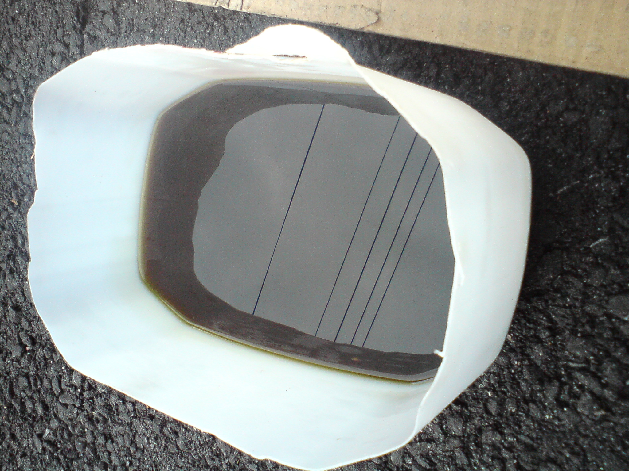

IcedInsanity Skrevet 16. juli 2009 Forfatter Skrevet 16. juli 2009 Da har eg skiftet reim og olje. Legger ved bilde av oljen som kom ut. Noen som vil gjette hvordan bilen og styringa ble etterpå?
IcedInsanity Skrevet 16. juli 2009 Forfatter Skrevet 16. juli 2009 Det er bare å løsne ut-slangen fra pumpa og starte opp bilen bizarro_per. Når det ikke spruter mer olje ut så setter du tilbake slangen og fyller opp ny olje. Dra rattet fra side til annen noen ganger. Tut og kjør! OK. Skal ta å prøve det. Høres lett ut...Takker og bukker. Ta på tenninga når du har utav slangen og vri noen ganger rundt på rattet da også, for det kom mye mer ut da etter at eg hadde tømt slangen ved bare å ta den av pumpa.
