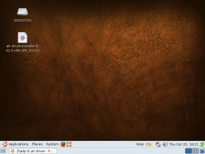

optimizer Skrevet 25. oktober 2007 Forfatter Skrevet 25. oktober 2007 (endret) Han spurte vel om HVORDAN du har lastet ned den siste driveren.... fra en nettside, eller fra ubuntus egen pakkebehandler? lastet den ned fra denne siden, den ligger nå på min desktop høøøøm what to do? Endret 25. oktober 2007 av optimizer
