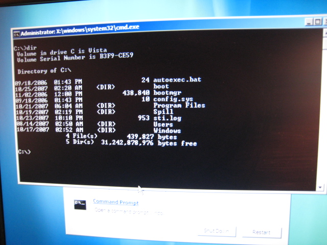

Det er riktig bilde under repair funksjon ja.
Deretter du må verifisere at den faktisk klarer seg alene.

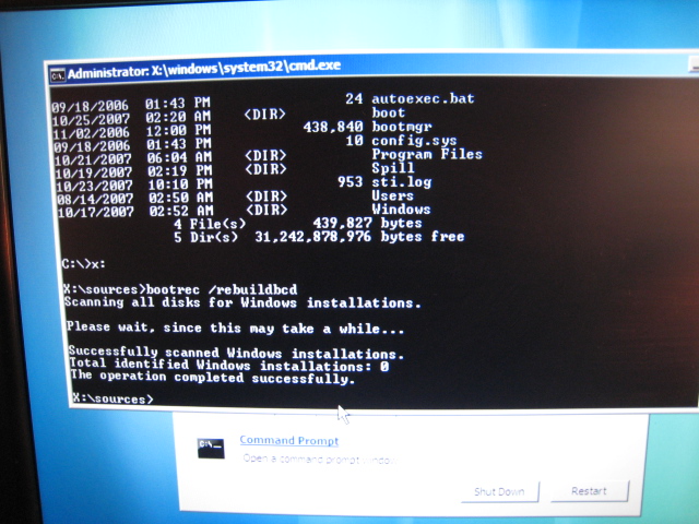

Here we go:
Tusen takk for alt hjelp så langt, forresten. Detter utrolig stor pris på det. Prøvde å starte på nytt nå, men får fortsatt den der Winload.exe feilen. =/ Må ta en liten pause nå før jeg blir gal.
Du må restarte uansett. Men du har både bootmanager og \bootfolder der. Så det skal være riktig.
Det er bcd file i boot folder som repareres under repair funksjon.

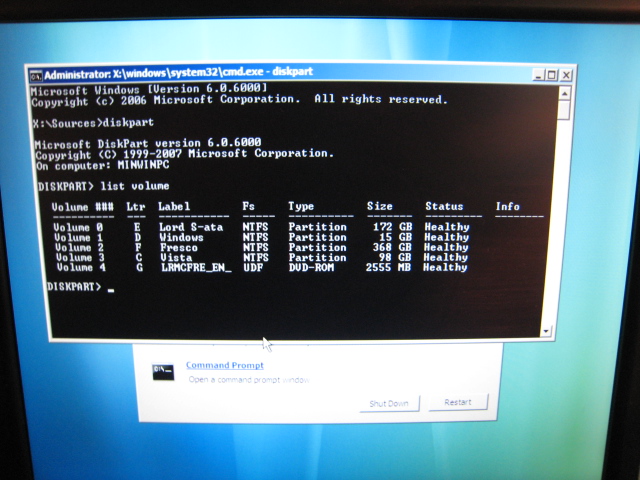

Husk at du har 2 disker med en active partition og system filene. Så må vi være obs på det.
Velg riktig boot disk i bios. eller kople fra den med XP.
Restarte som vanlig ----resultat?
Restarte til recovery consol igjen hvis ikke det fungerer.
Når den skal forsøke å reparere igjen---lese logfile før du går next og til command prompt igjen.
Det vi skal få fram er hvorfor winload.exe feil.
Det er :
-bcd er ikke restorert /recovery (den gamle ligger der som bcd.old...husker du?)
-feil entries i den-------skrive...... bcdedit... og enter.
Da skal du se det som vi ellers var kjent med boot.ini file.

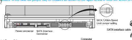

Samsung
-disken in rare cases.....og bla..bla..bla skal settes til jumper setting for 1.5Gb/s.

Det enkleste du nå må prøve er å sette jumper til 1.5 .....HVIS disken ble levert for 3Gb, og det skal være enkelt å finne ut.
Er det noe jumper på pinnene? Hvis ikke montere en og prøve å se om disken detekteres.
Vi kunne selvfølgelig legge inn verdiene i Bios , CHS for disken, men det er harmløst å bare jumpere den.

Det står 3GB på disken. Hvorfor er må man senke den til 1.5?

Har prøvd med jumpers nå, men det ser ikke ut til å forbedre noe.
Det med 1.5 contra 3 var for å kanskje få en antydning til problemet med at disken kommer og går som den vil. Detektering blir problematisk. Men du skal selvfølgelig ha den på 3 til slutt.
