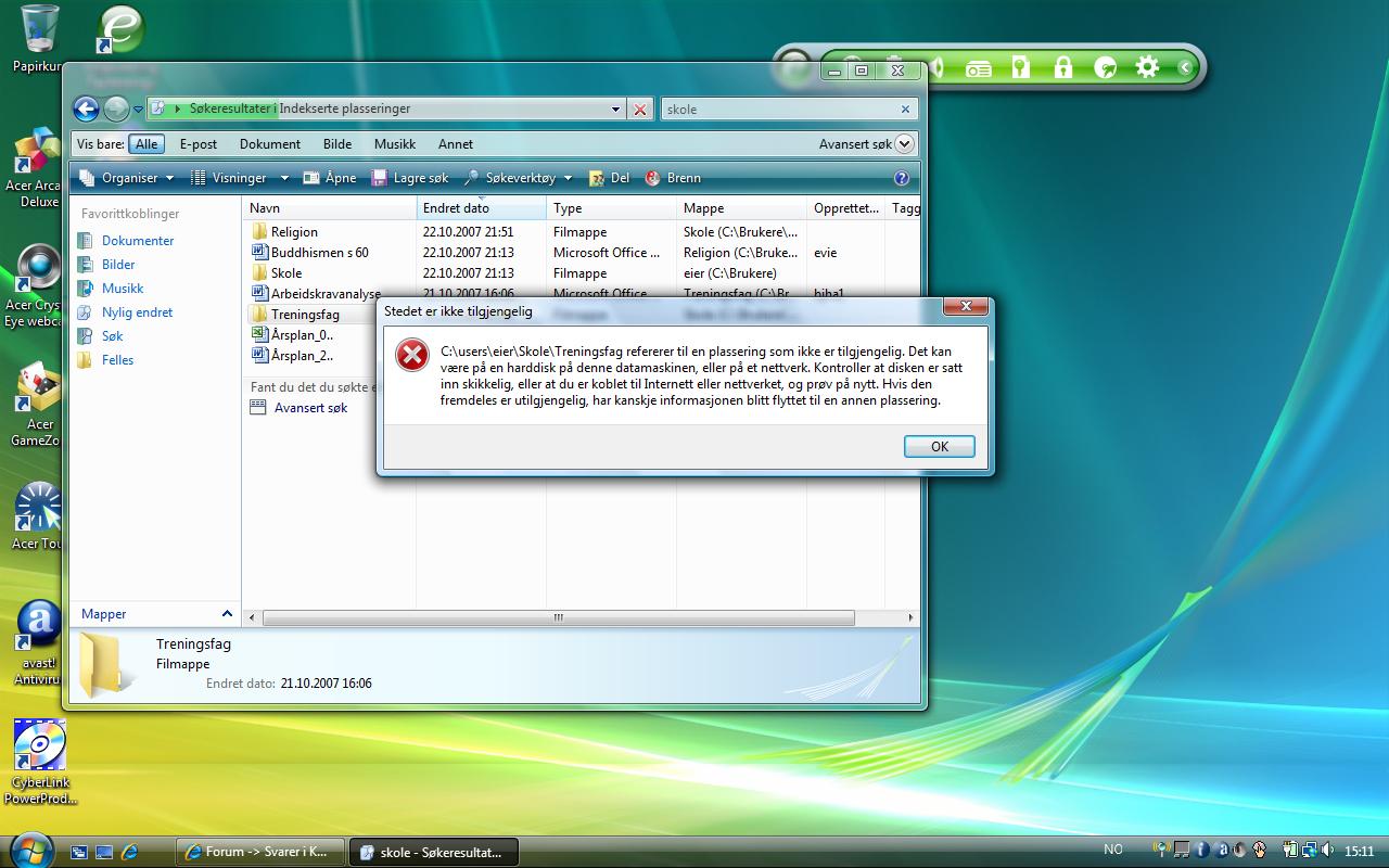

suuhoo Skrevet 23. oktober 2007 Skrevet 23. oktober 2007 Hei I dag når jeg satt å holdt på med skolearbeid på min bærbare maskin klikket den. det førte til at jeg måtte slå den av med av/på knappen. Når jeg så skulle logge meg inn på maskinen igjen kommer jeg ikke inn på min egentlige bruker. Kommer bare inn på en sånn midlertidig bruker, så hver gang jeg logger inn på maskinen så er alt på standard innstillinger. Maskinen finner skolearbeidet jeg holdt på med, men ikke f*** om den klarer å åpne det. Er det i det hele tatt noen som har peiling på hva jeg kan gjøre for og redde skolearbeidet mitt, og maskinen så klart.? ' Vet ikke hva jeg kommer til å gjøre om jeg må reinnstallere hele maskinen på nytt. "Windows kan ikke finne den lokale profilen og logger deg på med en midlertidig fil. Endringer du gjør i denne profilen, vil gå tapt når du logger av." og "Windows har sikkerhetskopiert denne brukerens profil. Windows vil automatisk prøve å bruke sikkerhetskopiprofilen neste gang denne brukeren logger på." Vet ikke om det har noe å si men Hendelses-ID er 1511 og 1515 Dette er hva det står når jeg går inn på Hendelsesliste i Windows. Er det noen som vet hva det betyr?

suuhoo Skrevet 24. oktober 2007 Forfatter Skrevet 24. oktober 2007 Hvordan gjør jeg det?? Når jeg finner filene og skal gå inn på de kommer det opp en melding
