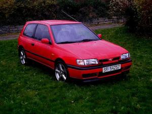

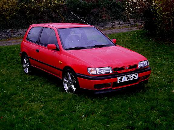

Joachimen Skrevet 11. oktober 2007 Skrevet 11. oktober 2007 (endret) Heisann. Jeg har akkurat vært i innkjøp av en Nissan Sunny SR 94mod med 1.6L motor. Noen som har peiling på hva som er greit og gjøre med en slik bil for å få merkbar forskjell på motor? Kunne også tenkt meg å få på noe anonym styling, har tenkt meg ut lyktesenkere å litt sånn. Kunne også tenkt meg noen lykter, noen som vet hvor dette kan anskaffes? bak og foran, gjerne blinklysene på siden også. Takk for alle svar på forhånd. Joachim. Endret 16. oktober 2007 av Joachimen
