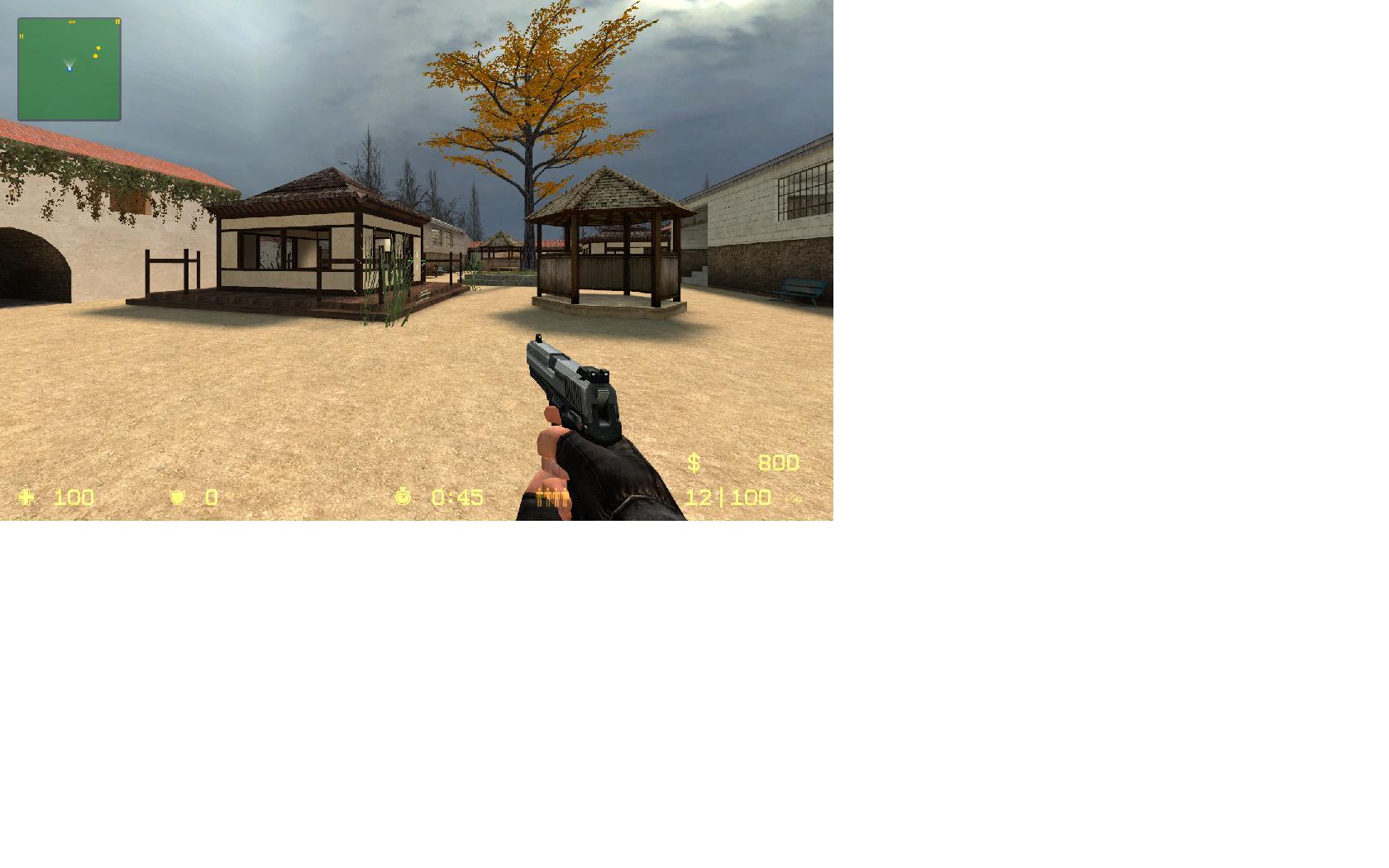

tAno16 Skrevet 15. oktober 2007 Forfatter Skrevet 15. oktober 2007 Her er noen screens fra en annen bane jeg jobber med:
