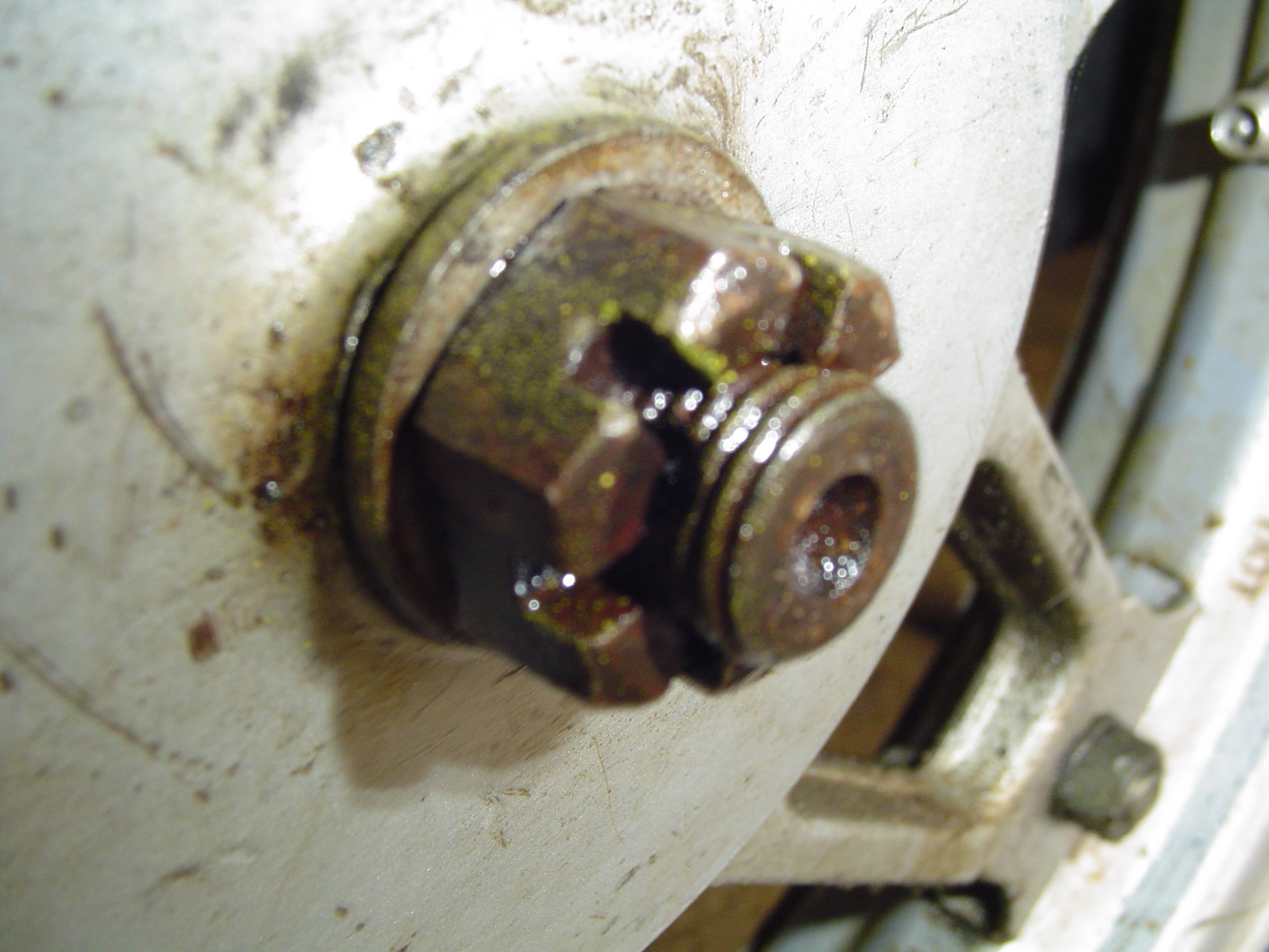

Tipper den skruen er festa i variatoren din, og den må du inn og bremse før du kan få skrudd av noe som helst. ;)
Ta av kicken og dekselet bak, der inne er variatoren. Få noen til å holde den igjen med ei rørtang e.l, og så kan du skru av mutteren du sliter med. :)
Pass på å ikke ødelegge variatoren din, det er den som står for giringa!
Lykke til.
Men det er jo ikke skrua som skal av . Det sitter jo en mutter på den ene siden , det må jo gå ann å skru av mutteren uten å røre skrua`? eller så er det jeg som tar feil :spost-120296-1192192501_thumb.jpg
Hm, så mutteren går ikke rundt i det hele tatt? Da må det være noe som har kilt seg? Har du vært bak det panelet jeg nevnte og kikka?

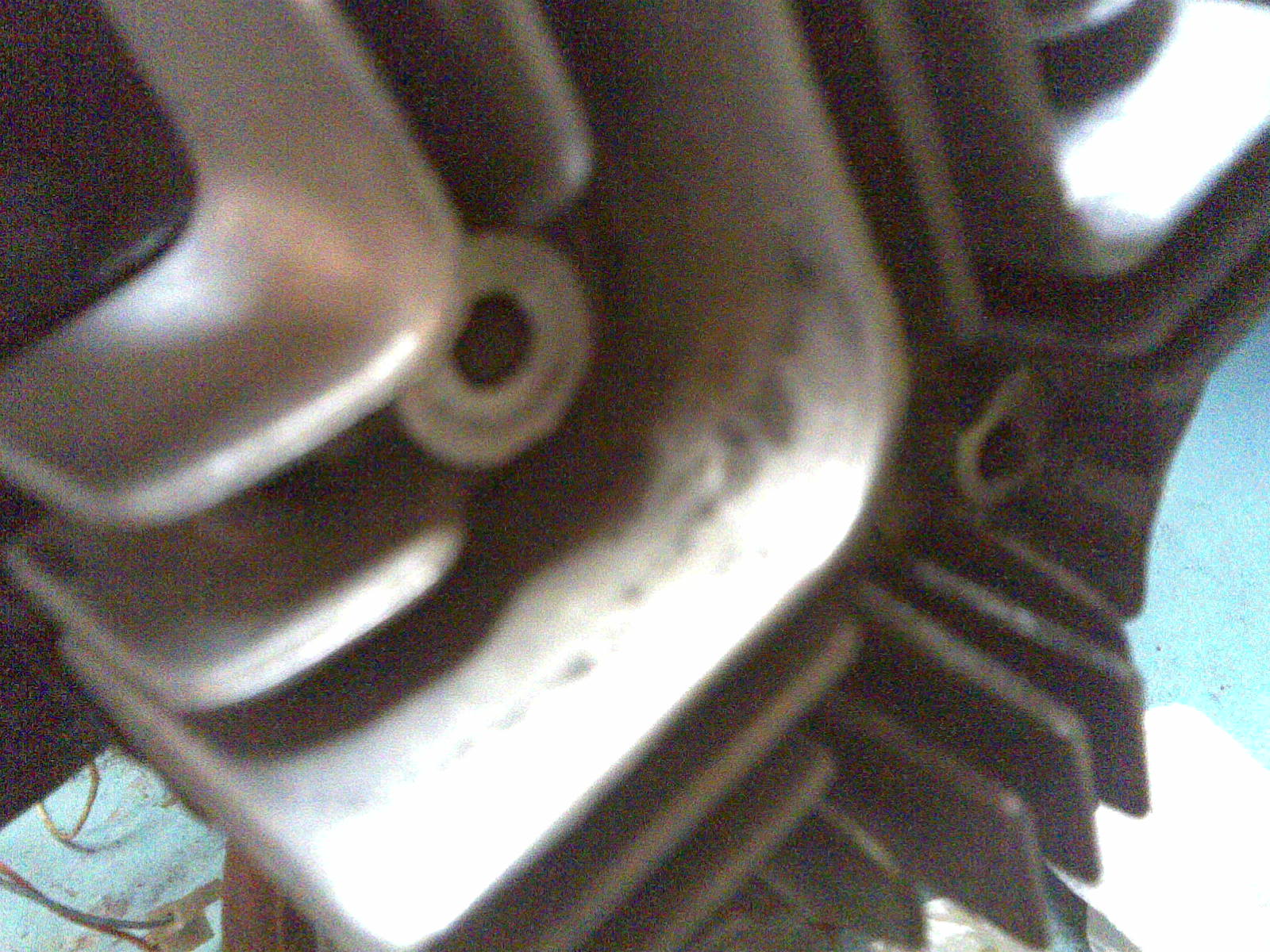

post-120296-1194290399_thumb.jpgNå har jeg fått alle delene inn i hus så kommer nok til å bli ferdig montert fort etter lakking. Har fått problemer med at hullene hvor skrua skal gå igjennom ikke er pussa godt nok ned fra fabrikken.

slenger inn noen bilder snart. har fått montert sylinderen men sliter somsagt med topplokket .
