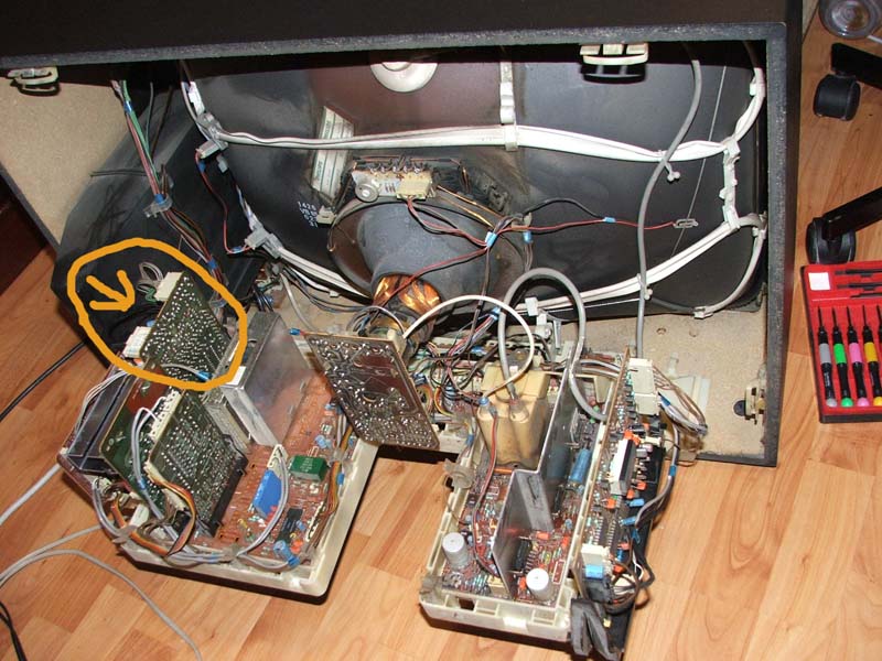

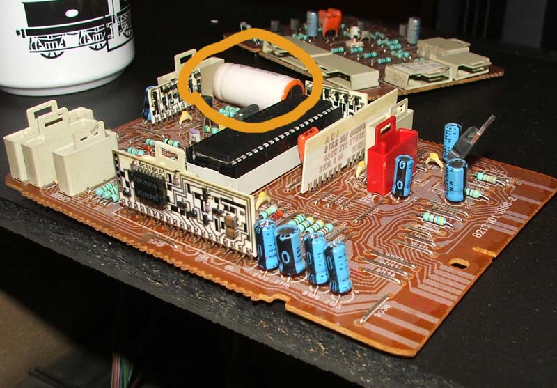

Det skal sitte på hovedkontrollkortet, det med mikroprosessoren på. Det er et NiCad-batteri på enten 1,2v eller 3,6 (tror jeg det var), litt avhengig av type kontrollerkort og utstyr (stereo, txt, skjermdisplay osv.). Når du har montert det nye batteriet bør du la TVen stå i standby i en dag eller to for å få ladet det skikkelig opp. Batteriet bør kunne skaffes hos et hvilket som helst radio/TV-verksted til rundt en 50-lapp.
