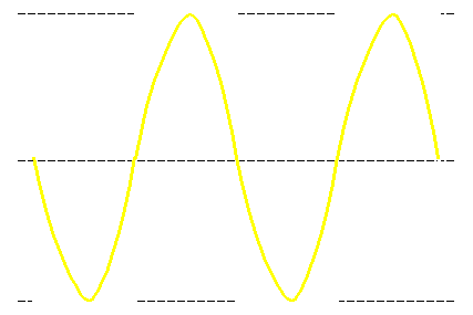

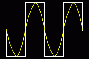

ManagHead Skrevet 30. oktober 2007 Skrevet 30. oktober 2007 Jeg VET ikke at jeg kjører uten klipping, men noe som man må måle for å finne ut om man har, er uinteressant for meg.Missforstå meg rett. Jeg mener ikke at all klipping er uhørbart, men i mitt tilfelle med en jallaforsterker og to skurrvin vega basser, er ikke jeg i stand til å høre noe klipping. Noen med mer trente ører hører det gjerne. Å kjøre 24/7 med klipping er ikke spesielt heldig. På grunn av den kantete bølga, så vil det bli levert større effekter, noe som kan brenne spolene dine. Spolene blir varmere på grunn av mer tilført effekt, samtidig vil de ikke få så bra kjøling på grunn av det rare signalet. Ikke sikker på om jeg husker rett, men er det ikke slik at en forsterker som leverer 100W RMS, leverer 200W når den klipper på fullt?
8483838383 Skrevet 30. oktober 2007 Skrevet 30. oktober 2007 (endret) Jeg VET ikke at jeg kjører uten klipping, men noe som man må måle for å finne ut om man har, er uinteressant for meg.Missforstå meg rett. Jeg mener ikke at all klipping er uhørbart, men i mitt tilfelle med en jallaforsterker og to skurrvin vega basser, er ikke jeg i stand til å høre noe klipping. Noen med mer trente ører hører det gjerne. Å kjøre 24/7 med klipping er ikke spesielt heldig. På grunn av den kantete bølga, så vil det bli levert større effekter, noe som kan brenne spolene dine. Spolene blir varmere på grunn av mer tilført effekt, samtidig vil de ikke få så bra kjøling på grunn av det rare signalet. Ikke sikker på om jeg husker rett, men er det ikke slik at en forsterker som leverer 100W RMS, leverer 200W når den klipper på fullt? Er klipping at den begynner å levere "likespenning" (samme metoden som på en "switching" strømforsyning?)? Kan man måle seg frem til dette uten oscilloskop? Jeg har kjørt med gain på max i et par måneder, tror du det vil være lang nok tid til at spolene burde takke for seg hvis det er klipping? Jeg setter pris på at du skrev en forklaring på hva som skjer og hvorfor. Det får deg til å virke som om du har peiling, og gjør deg troværdig. Alle andre her slenger jo ut påstander i øst og vest uten å begrunne dem i det hele tatt. Endret 30. oktober 2007 av Yngvejos
kpolberg Skrevet 30. oktober 2007 Skrevet 30. oktober 2007 Så lenge jeg får mer lyd av å ha gain på max, og ikke er i stand til å høre forskjell, så står den på max. Faktum er jo at du faktisk hører forskjell, problemet med lyd er at det kan fort lure deg. Lyd med mye støy i vil alltid høres mye høyere ut enn ren lyd. Lydnivået målt i dB kan være helt likt, men renere lyd vil fremdeles virke lavere i ørene. Sånn ellers, når det gjelder gain så er det egentlig rimelig godt forklart her. Men sånn for enkelhetens skyld. Har du høyt utgangsnivå på spilleren vil du ofte måtte gå endel ned på gain for å slippe klipping. Har du lavt utgangsnivå må du litt opp i gain for å spille maks ved fullt nivå ut på spilleren. Så til min mening om kondensator, det faktum at du må bruke kondensator peker egentlig bare på ett problem i selve oppsettet. Ofte vil det være i første omgang snakk om jording fra dynamoen, + kabelen til forsterkeren og ikke minst batteriet. Som oftest er det her dimensjonene som er under dimensjonert fra fabrikken. Ingen bil fabrikant regner med at forbrukeren skal slenge inn utstyr som trekker 3-400W utenom det bilen bruker til vanlig, og ihvertfall ikke den type belastning en forsterker representerer. Det finnes forresten hybrid kondensatorer nå, opp til 25 Fahrad og høyere(sånn i tilfelle du vil ha mer ).
8483838383 Skrevet 30. oktober 2007 Skrevet 30. oktober 2007 Faktum er jo at du faktisk hører forskjell, problemet med lyd er at det kan fort lure deg. Lyd med mye støy i vil alltid høres mye høyere ut enn ren lyd. Lydnivået målt i dB kan være helt likt, men renere lyd vil fremdeles virke lavere i ørene.Sånn ellers, når det gjelder gain så er det egentlig rimelig godt forklart her. Men sånn for enkelhetens skyld. Har du høyt utgangsnivå på spilleren vil du ofte måtte gå endel ned på gain for å slippe klipping. Har du lavt utgangsnivå må du litt opp i gain for å spille maks ved fullt nivå ut på spilleren. Så til min mening om kondensator, det faktum at du må bruke kondensator peker egentlig bare på ett problem i selve oppsettet. Ofte vil det være i første omgang snakk om jording fra dynamoen, + kabelen til forsterkeren og ikke minst batteriet. Som oftest er det her dimensjonene som er under dimensjonert fra fabrikken. Ingen bil fabrikant regner med at forbrukeren skal slenge inn utstyr som trekker 3-400W utenom det bilen bruker til vanlig, og ihvertfall ikke den type belastning en forsterker representerer. Det finnes forresten hybrid kondensatorer nå, opp til 25 Fahrad og høyere(sånn i tilfelle du vil ha mer ). Den mest positive tingen med kondensatoren er at lysene ikke blinker. Og så lenge man ikke har for kraftige forsterkere i forhold til kapasitansen, (at kondensatoren blir helt tømt og må stjele strøm som ellers ville gått til forsterkeren for å lade seg opp) vil den ivertfall ikke gjøre noe negativt for anlegget. Om jeg ikke husker helt feil, vil vel en kondensator redusere støy også? El anlegget skal oppgraderes uansett, og kondensatoren ble ikke kjøpt som en erstatning for et dimmensjonert ledningsnett. Kjøpte den helst for å teste om det hadde noe for seg, og for å ha noe å bedrive tiden med. Svakhetene i mitt elanlegg er + fra dynamo til torpedovegg, og fra dynamo til karosseri. Dette skal byttes til 50 kvadrat når jeg får ånden over meg, og kabelen har jeg liggende. Utsetter egentlig dette så lenge som mulig, fordi de originale kablene ligger så fint i strømper og sånt. Er fan av et helt og urørt ledningsnett. Ellers er det greit, med 50 kvadrat fra torpedovegg og bak, 25mm2 til forsterkerene, jorda rett i batteriet. 50 kvadrat fra batteri til karosseri.
ManagHead Skrevet 30. oktober 2007 Skrevet 30. oktober 2007 (endret) Jeg VET ikke at jeg kjører uten klipping, men noe som man må måle for å finne ut om man har, er uinteressant for meg.Missforstå meg rett. Jeg mener ikke at all klipping er uhørbart, men i mitt tilfelle med en jallaforsterker og to skurrvin vega basser, er ikke jeg i stand til å høre noe klipping. Noen med mer trente ører hører det gjerne. Å kjøre 24/7 med klipping er ikke spesielt heldig. På grunn av den kantete bølga, så vil det bli levert større effekter, noe som kan brenne spolene dine. Spolene blir varmere på grunn av mer tilført effekt, samtidig vil de ikke få så bra kjøling på grunn av det rare signalet. Ikke sikker på om jeg husker rett, men er det ikke slik at en forsterker som leverer 100W RMS, leverer 200W når den klipper på fullt? Er klipping at den begynner å levere "likespenning" (samme metoden som på en "switching" strømforsyning?)? Kan man måle seg frem til dette uten oscilloskop? Jeg har kjørt med gain på max i et par måneder, tror du det vil være lang nok tid til at spolene burde takke for seg hvis det er klipping? Jeg setter pris på at du skrev en forklaring på hva som skjer og hvorfor. Det får deg til å virke som om du har peiling, og gjør deg troværdig. Alle andre her slenger jo ut påstander i øst og vest uten å begrunne dem i det hele tatt. Blir nok ikke likespenning nei. Når du spiller med rent signal følger spenninga en perfekt sinusbølge. Når forsterkeren klipper, blir signalet klippet av, bokstavelig talt, og blir seende sånn ut (hvitt): Effekten er avhengig av (gjennomsnitts-)spenninga, så når den øker, øker (gjennomsnitts-)effekten (RMS). Kan vel beskrive det sånn at jo større areal du har under grafen, jo større effekt yter forsterkeren. Om du kan se dette uten scop, er jeg ikke helt sikker på. Hvis du har noen form for opptaksutstyr kan du vel det. Slik at du kan ta opp lyden gjennom mic og så kjøre den inn på et program der du får se frekvenskurvene etc. Glemte bildet Endret 30. oktober 2007 av ManagHead
