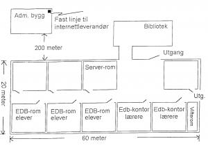

Har fått denne følgende oppgaven:
Den videregående skolen "Intra" er en skole med studieretning for allmenne, økonomiske og administrative fag.
Skolen har fått et betydelig beløp. og skal i år bruke pengene til å ruste opp skolens utstyr (nettverk, arbeidsstasjoner, servere, romorganisering og kabler).
Det gamle utstyret er utrangert og kassert.

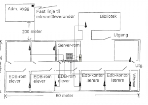

Man har valgt ut en del av skolen som skal oppgraderes først.  Denne delen av skolen ser ut som på tegningen.
Oppgave:
1. Lag et forslag til L1 løsning med valg av transportmedier og organisering av disse. Bruk tegninger og begrunn valgene.
2. Samme for L2.
Tusen takk for raske svar!

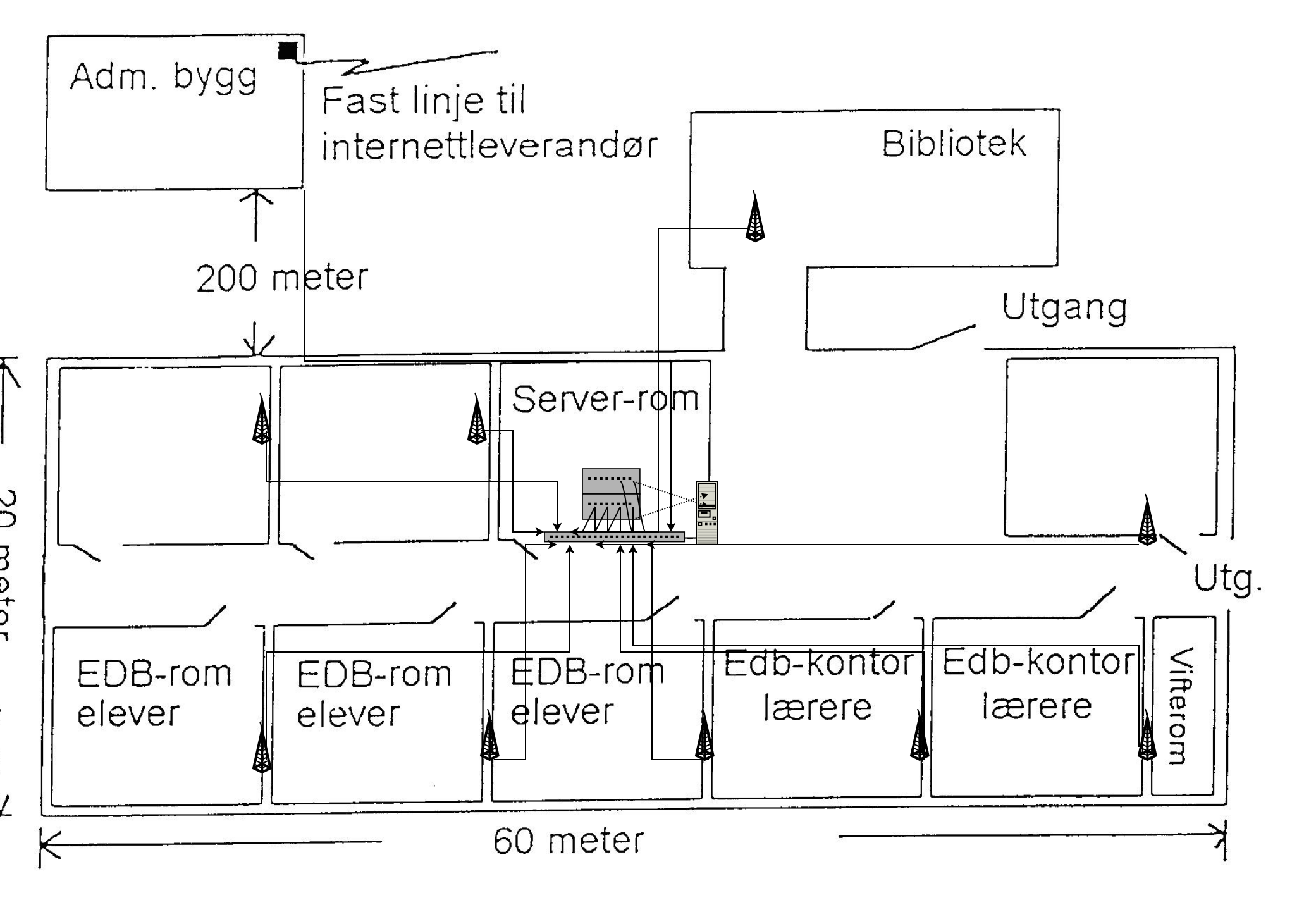

enkelt sett opp en switch med vlan og en router på enne siden fiber eller wlan link over
så bare cat 6 til server romet og switch med vlan
hiv alle som skal ha samme tilgang på samme vlan. og egen sever for vær av dem.
Er det hvor administrasjon bygget er at hovedlinjen kommer inn? Eller kommer denne inn i selve skolebygget?
Ville hvertfall kjørt opp en hovedsvitsj med forskjellige VLAN til elevnett, lærernett/administrasjon, samt eget vlan for WLAN nettverket.
Cat 6/7 er også et must (Gigabit) grunnet at dere allerede skal oppgradere nettet.
Om administrasjons bygget hadde egen linje, ville jeg koblet disse sammen via WLAN med det andre skolebygget, med WPA kryptering. Osv osv..
