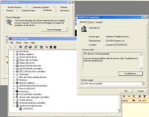

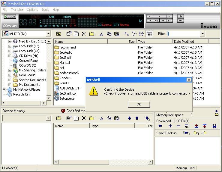

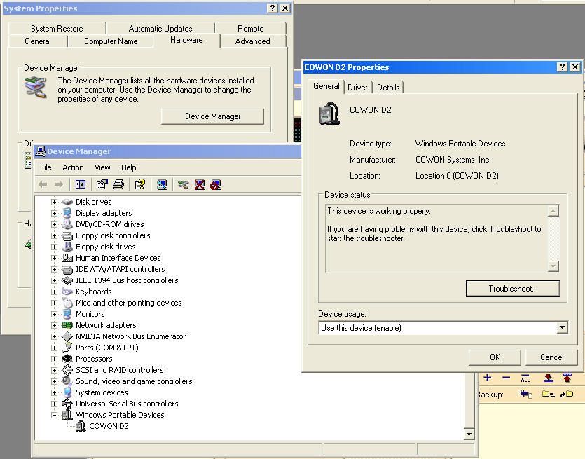

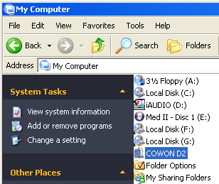

Venerable Skrevet 4. oktober 2007 Skrevet 4. oktober 2007 Når jeg starter opp Jetshell (Programmet man skal bruke for å legge inn sanger, filmer, bilder etc.) og velger D2 som min spiller, så kommer det opp en feilmelding om at den ikke er funnet. I My Computer finner jeg spilleren og kan gå inn på den. I Device Manager står det at alt er fint med spilleren. Noen som kan tenke seg hvorfor Jetshell ikke finner den?
Gjest Slettet+89234341 Skrevet 4. oktober 2007 Skrevet 4. oktober 2007 who cares? Du trenger ikke jetshell for å overføre noenting. den skal komme opp som flyttbar disk, hvis ikke så står den i mtp mode, noe du endrer til msc i menyen på spilleren. Da spretter den opp som flyttbar disk, og du bare drar over filer

Venerable Skrevet 4. oktober 2007 Forfatter Skrevet 4. oktober 2007 Aha, det var derfor alt forrandret seg andre gangen jeg koblet til spilleren, den var orginalt i MSC, men må ha automatisk byttet til MTP. Nå finner Jetshell spilleren også. Tusen takk
Gjest Slettet+89234341 Skrevet 4. oktober 2007 Skrevet 4. oktober 2007 Aha, det var derfor alt forrandret seg andre gangen jeg koblet til spilleren, den var orginalt i MSC, men må ha automatisk byttet til MTP. Nå finner Jetshell spilleren også. Tusen takk 9636873[/snapback] den setter seg i mtp etter fw oppdatering i alle fall ^^
