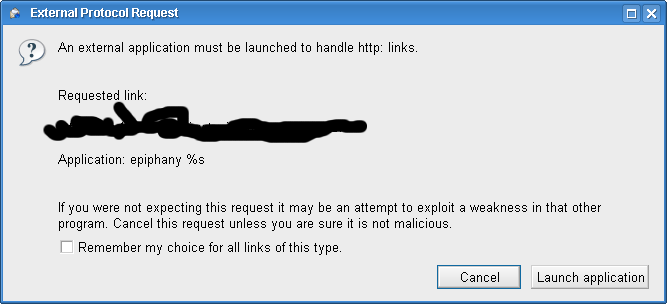

Mens jeg lette etter en måte å få dette til på i advanced config til Thunderbird, støtte jeg på optionen "network.protocol-handler.warn-external.http", som skrur på advarsel om ekstern link når man trykker på en link. Ikke så nyttig i seg selv, men den ga meg denne pekepinnen :
Så, der står det svart på grått at den faktisk prøver å åpne linker i EPIPHANY, en browser jeg aldri har brukt, og aldri har hatt installert engang. Ikke rart linkene ikke åpnet seg.

2 sekunder etter jeg postet innlegget kom jeg på en løsning selv, jeg lagde et script i /usr/local/bin som jeg kalte epiphany, som kaller opera.
Det funket, men jeg er fortsatt interessert i en "skikkelig" løsning.
