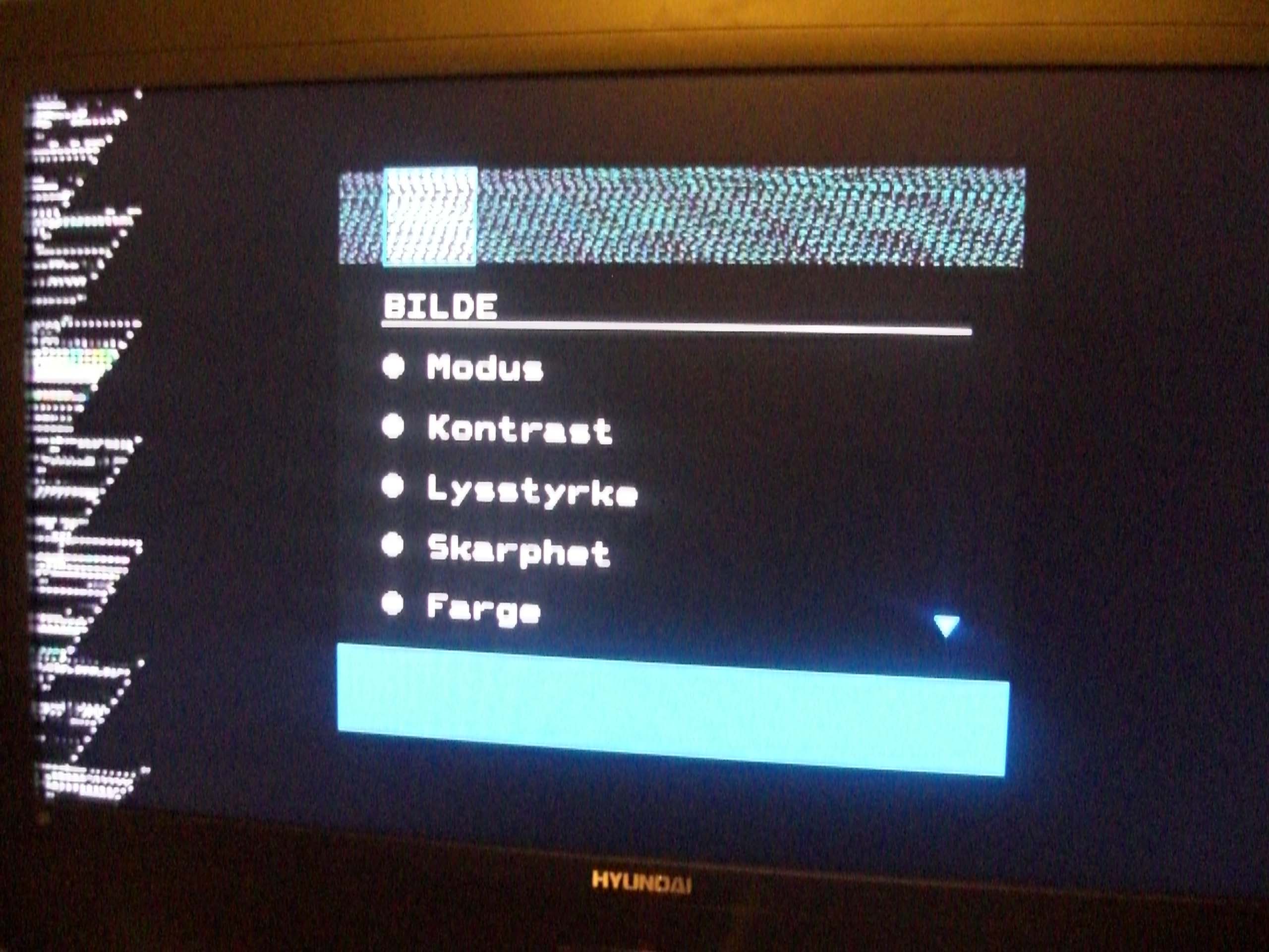

LØST: Hyundai HLT-32V2 får streker over skjermen
Min Hyundai 32" LCD-TV HLT-32V2 får streker på skjermen når jeg switcher til kanalen 'YPbPr' (Komponent) og går inn på menyen eller f.eks. skifter til en annen kanal. Jeg får f.eks. ikke sett på TV2 etter at jeg har skiftet til den kanalen. Men dette skjer bare når jeg har Xbox 360'en koblet i og skrudd på.

fikk liknende feil på en LCD skjerm jeg hadde. feilene kom etter jeg hadde tuklet med Hz på skjermen. sendte den in og fikk ny i retur. aldri hatt samme problem. kanskje det er Xbox din som stiller feil Hz?
Sounds like some kind of interference, try a different AV-cable with your Xbox. You're using the composite cable included in the packade or an HDMi?
Nei, saken er løst. Jeg hadde vært hos en kamerat med full-HD muligheter og satt Xboxen til 1080p, så jeg klarte og stille den tilbake og da funket alt fint.
