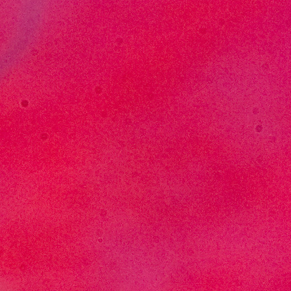

Dieter Skrevet 30. september 2007 Skrevet 30. september 2007 Jeg har et Canon MP-E 65mm macro objektiv og jeg får flekker over hele bildet. Nå er det slik at det er kun med dette objektivet det er slik og ikke de andre, kan det være støv inne i objektivet eller noe? (Se vedlegget)
turnipkongen Skrevet 30. september 2007 Skrevet 30. september 2007 Jeg har et Canon MP-E 65mm macro objektiv og jeg får flekker over hele bildet. Nå er det slik at det er kun med dette objektivet det er slik og ikke de andre, kan det være støv inne i objektivet eller noe?(Se vedlegget) 9605301[/snapback] Ta et bilde med eit anna objektiv med liten blender(type f20->) mot eit einsfarga lyst objekt som dekker heile bildet (himmel, kvit vegg osb.) Da skal eventuelle støvpartiklar på sensoren vise seg, viss du ikkje finn nokre flekkar så er det nok objektivet som er feilen.

Amund_Blix Skrevet 1. oktober 2007 Skrevet 1. oktober 2007 (endret) Det er støv på bildebrikken, at det synes kun med dette objektivet er nok fordi man hele tiden jobber på svært liten blenderåpning med dette objektivet og da synes støvet bedre.... Støv inne i et objektiv vil aldri se sånn ut på bilder. Endret 1. oktober 2007 av Amund_Blix

PJ Skrevet 1. oktober 2007 Skrevet 1. oktober 2007 Det må være støv på brikken. Der er bildet i fokus, og evt støv vil komme til syne. I linsen er bildet langt utenfor fokus, og støv vil ikke vises som skarpe punkter.
Dieter Skrevet 1. oktober 2007 Forfatter Skrevet 1. oktober 2007 Det er støv på bildebrikken, at det synes kun med dette objektivet er nok fordi man hele tiden jobber på svært liten blenderåpning med dette objektivet og da synes støvet bedre.... Støv inne i et objektiv vil aldri se sånn ut på bilder. 9611063[/snapback] Takk for oppklaring, testet objektivet på et annet kamera i dag, det var noe korn der også men betydelig redusert så det er vel bare å få renset brikken. (Glemte også å nevne at problemet er verst med 5x forstørrelser, men det er vel kanskje ganske logisk i og med at kornene da også blir forstørret.)
