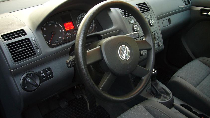

dreuf Skrevet 28. september 2007 Skrevet 28. september 2007 Som topic sier, hvilket utstyr, og hvilke innstillinger tror du fotografen har brukt her? Vi jobber med salg av brukte biler, og jeg vil tro at sånne bilder selger bedre enn gjennomsnittet av fotokunnskapene på finn.no. Tar gjerne imot andre tips og
Rivers Skrevet 28. september 2007 Skrevet 28. september 2007 Vidvinkel objektiv og muligens høyt f/nummer + stativ (f/16 kanskje)
dreuf Skrevet 28. september 2007 Forfatter Skrevet 28. september 2007 Iom at jeg har nada peiling, så er det fint om dere sier hva jeg skal se etter på objektiv, eller legge med linker til webshopper..
Rivers Skrevet 28. september 2007 Skrevet 28. september 2007 Vidvinkel på et digitalt speilreflekskamera vil være et objektiv som går under 20mm. Sigma 10-20mm F/4-5.6 3800kr Tamron SP AF 11-18mm F/4.5-5.6 4000kr Tokina AF 12-24mm f/4 5000kr Canon EF-S 10-22 mm f/3,5-4,5 6000kr
Magpal Skrevet 28. september 2007 Skrevet 28. september 2007 Kan vel se ut som om det er blitt brukt blitz her også. Inn gjennom vinduet kanskje.

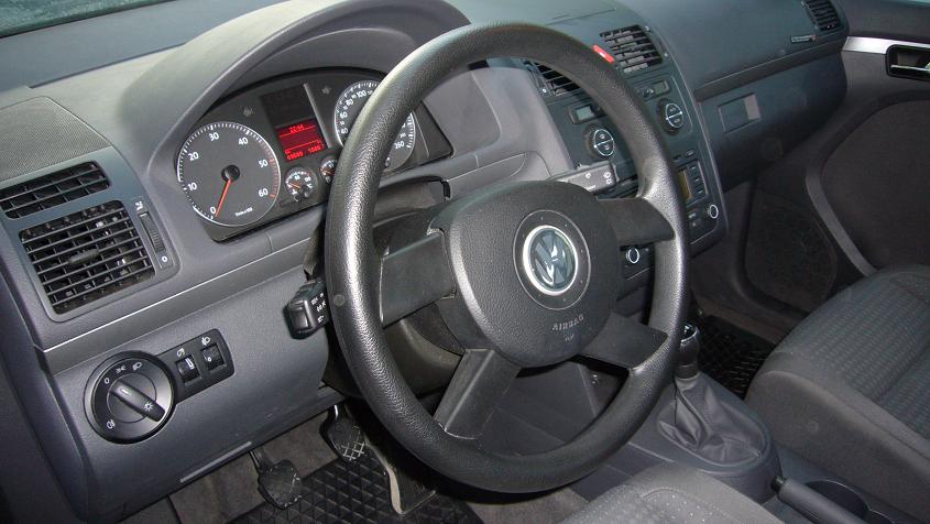

ET! Skrevet 28. september 2007 Skrevet 28. september 2007 (endret) Det som må til er fotokunnskaper, blitzer, erfaring og vidvinkel. Edit: Gjelder første bilde, det andre var amatørmessig utbrent. Endret 28. september 2007 av ET-media
Rivers Skrevet 28. september 2007 Skrevet 28. september 2007 F-nummer er en av 3 metoder for å kontrollere hvor mye lys som slippes inn til kameras sensor (ISO og lukkertid er de to andre). Noen vanlige f-nummer 1.0 - 1.4 - 2 - 2.8 - 4 - 5.6 - 8 - 11 - 16 - 22 Lavt f-nummer og du slipper inn mye lys til sensoren, men det gjør også at du får liten dybdeskarphet. Høyt f-nummer og du slipper inn lite lys og mesteparten av det som er foran kamera burde være i fokus. For å brukke dette trenger du mye lys eller en lang lukkertid for å kompansere for lite lys.
christopherH Skrevet 29. september 2007 Skrevet 29. september 2007 (endret) I og med at det mange glade amatører her inne så kan det tenkes at resultatet blir bedre og rimeligere hvis du får noen med rett kunnskap og riktig utstyr til å komme å ta bildene. CH Endret 29. september 2007 av christopherH
dynamic Skrevet 29. september 2007 Skrevet 29. september 2007 I og med at det mange glade amatører her inne så kan det tenkes at resultatet blir bedre og rimeligere hvis du får noen med rett kunnskap og riktig utstyr til å komme å ta bildene. CH 9598742[/snapback] Enig med CH, her. Det må nok litt erfaring og utstyr til for å ta slike bilder. Ser ut som om det er skutt to blitzer gjennom vinduene + en vid-vidvinkel.
ronndi Skrevet 29. september 2007 Skrevet 29. september 2007 (endret) vidvinkel, lang eksponering og bruk av godt lys, ikke blitz. Sjekk vedlegget så ser du bilde med og uten blitz, ganske stor forskjell Men når det er sagt så er virker bruk av ekstrem vidvinkel ganske useriøst da Endret 29. september 2007 av ronndi
ragamuffin Skrevet 29. september 2007 Skrevet 29. september 2007 Blits er definitivt brukt, men ikke intern og heller ikke påmontert ekstern bilts, men som en er inne på lenger oppe - en ekstern bilts med fjernstyring (evt blitskabel) slik at en får lyset inn fra siden forfra av kamera. Men å få dette brukbart til krever litt erfaring og er ikke noe man kan kjøpe seg til..
paragon11 Skrevet 1. oktober 2007 Skrevet 1. oktober 2007 Baksetebildet: Vidvinkelobjektiv. Aner jo ikke hva slagskamera som er brukt men forslagene over virker gode. Eks Canon 40D med en 10-22mm To blitzer og en sender. Feks ST2- (bruker dette oppsettet selv) Den ene blitzen står utenfor vinduet, den andre står på dasjen med softbox på.

berland Skrevet 2. oktober 2007 Skrevet 2. oktober 2007 (endret) vidvinkel, lang eksponering og bruk av godt lys, ikke blitz.Sjekk vedlegget så ser du bilde med og uten blitz, ganske stor forskjell Men når det er sagt så er virker bruk av ekstrem vidvinkel ganske useriøst da 9600744[/snapback] Er 10mm vidvinkel på 1.5 cropkamera for bilinteriørbilder useriøst? Dette skjønner jeg ikke at det går an å mene, betyr smiley'en at du er ironisk? Jeg blir heller irritert når jeg kikker etter bil på finn.no og selger har tatt bilder med for trang bildevinkel slik at man ikke får noe overblikk over hvordan bilen ser ut inni. Angående blitz eller ikke. Bildeeksempelet ditt er tatt der blitzen er retta framover. Resultatet blir som ofte bedre når man retter blitzen oppover med enten biltak som reflektor eller noe bedre (derfor kjøper man ekstern blitz). (edit: lagt til blitzkommentar) Endret 2. oktober 2007 av berland
