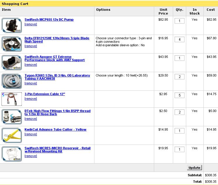

Halvt horn ost skinka piffi varmt Skrevet 26. september 2007 Skrevet 26. september 2007 Begynte i Den store vannkjølingstråden, men ønsker ikke å fylle den tråden opp med mitt kjøp av vannkjøling. Skal kun kjøle CPU (med det første). Slik ser handlelista ut nå: Har også 2 Double Heater Core radiatorer, (bestilt med shroud) men jeg satser på å kun bruke en av dem (i første omgang). Fittings valgt på radiatorene er 1/2 så jeg håper selvsagt at slangene passer radiatoren/e, pumpen og cpu block. Vil Delta viftene som er valgt klare å kjøle Heater Core'n effektivt? Trenger jeg tank? Vil det bedre temperaturer? Noe mer jeg trenger? På forhånd takk! (Er ny med vannkjøling forresten )
tharshan Skrevet 26. september 2007 Skrevet 26. september 2007 Ser bra ut ja! Delta viftene skal klare radiatoren ja! Tank ser mykje penare ut synest eg då men... smak og behag. Har ein dual heat core, meget god radiator
jonas_blomster Skrevet 27. september 2007 Skrevet 27. september 2007 Tank forbedrer ikke temperaturene dine i det hele tatt. Eneste "pluss" med tank er at det tar kortere tid å få ut luftbobler i vannet. Har selv hatt tank før, men er mer fornøyd med fillport (aquatube som brukes som fillport )

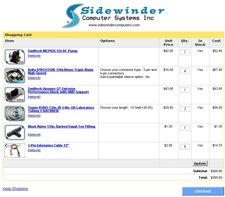

Halvt horn ost skinka piffi varmt Skrevet 27. september 2007 Forfatter Skrevet 27. september 2007 Oppdatert og lagt til tank... Passer slange dimensjonen med alt annet?
jonas_blomster Skrevet 27. september 2007 Skrevet 27. september 2007 hvorfor ikke bruke fillport, bruker mye mindre plass også Ellers skjønner jeg ikke hva du skal med den slange kutteren, når man kan bruke helt vanlig saks...
Halvt horn ost skinka piffi varmt Skrevet 27. september 2007 Forfatter Skrevet 27. september 2007 hvorfor ikke bruke fillport, bruker mye mindre plass også Ellers skjønner jeg ikke hva du skal med den slange kutteren, når man kan bruke helt vanlig saks... 9588659[/snapback] Kan likesågodt bare bruke tanken til slik, men vil en t-kopling bremse flow? Blir det ikke bedre "finish" med en slik kutter? På bildene (skjønner at de kan være litt overdrevne) så er det jo litt forskjell.

The Ghost Skrevet 28. september 2007 Skrevet 28. september 2007 (endret) Han på sidewindercomputers har verdens beste kunde service og setter gjerne ned prisen på fakturaen for deg, men ikke for mye for da akn folk i tollen etc. skjønne det Selv bestilte jeg for 450$ og endte opp på 249,- i moms da alle beløp under 1000,- ikke blir toll belagt bare små/svak tolling elelr hva de kaller det, han hadde satt ned beløpet så det endte på 993,- eller noe sånt. heanwi: Den plast kutteren er overdreven !! Ellers ser det bra ut, men som sagt av andre så trenger du ikke tank og tank pluss t-line er bare tull ! Edit: hva ble frakten på på de heatercorene i $ ? Endret 28. september 2007 av The Ghost

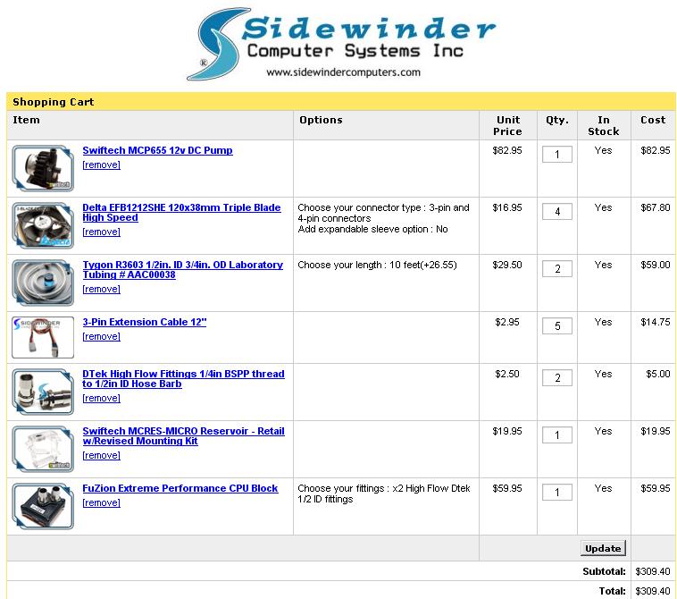

Halvt horn ost skinka piffi varmt Skrevet 30. september 2007 Forfatter Skrevet 30. september 2007 Slik ser det ut nå.... Noen tanker om oppsettet?
Halvt horn ost skinka piffi varmt Skrevet 30. september 2007 Forfatter Skrevet 30. september 2007 Er det noe som helst som mangler nå? Hva som helst? Ønsker ikke å sitte med skjegget i postkassa pga at jeg mangler en liten dings.
jonas_blomster Skrevet 1. oktober 2007 Skrevet 1. oktober 2007 Er vel bare strips eller slangeklemmer om du vil bruke det. Men hadde ikke giddi å bestilt det fra USA, når du får det billig fra for eks clas ohlsen. Ellers ser det bra ut, lykke til
Carl Sagan Skrevet 1. oktober 2007 Skrevet 1. oktober 2007 (endret) D-Tek Fuzion er bedre enn Apogee GT. Litt dyrere, dog. EDIT: Så ikke at du hadde byttet i siste bilde. Sorry EDIT2: Swiftech MCP355 w/Custom Delrin DDC Pump Top skal også være bedre enn MCP 655. Men den er litt dyrere, vet ikke helt om jeg ville sagt den var verd penga kontra 655. PS: Den har modda topp. Endret 1. oktober 2007 av todda7
NoTrace Skrevet 1. oktober 2007 Skrevet 1. oktober 2007 Swiftech MCP355 w/Custom Delrin DDC Pump Top har ikke vært på lager på over 1 måned da... Men han kan jo sende mail til SWC å høre om dem får dem inn igjen. Ellers må han kjøpe custom topp utenom, og det blir en 50-60 kr dyrere.
Carl Sagan Skrevet 1. oktober 2007 Skrevet 1. oktober 2007 Swiftech MCP355 w/Custom Delrin DDC Pump Top har ikke vært på lager på over 1 måned da... Men han kan jo sende mail til SWC å høre om dem får dem inn igjen. Ellers må han kjøpe custom topp utenom, og det blir en 50-60 kr dyrere. 9613654[/snapback] Men da får han PTS's custom topp som skal være no prosent bedre. Ikke at han merker det, men det er vel egentlig skriftlig som teller når man i utgangspunktet kjøper sånn kick-ass vannkjøling
NoTrace Skrevet 1. oktober 2007 Skrevet 1. oktober 2007 Tja... Høye for custom topp er 3.94m og uten er det 3.1. Vil si det er en ganske stor ytelsesforskjell.
Carl Sagan Skrevet 2. oktober 2007 Skrevet 2. oktober 2007 Tja... Høye for custom topp er 3.94m og uten er det 3.1. Vil si det er en ganske stor ytelsesforskjell. 9615220[/snapback] Tenkte PTS-toppen kontra SideWinders-Toppen.
