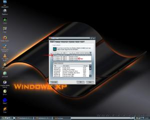

fdl Skrevet 10. desember 2007 Skrevet 10. desember 2007 lite aktivitet her nå Noen som vet hvor stor den motstanden som skal settes fast mellom none steder på vifte ledningen og hvilken av de 4 ledningene det er for å få viftene til å gå 100% ? I CF så vil bare det ene kortet la seg vifte styre .... du bare velger det andre kortet i rivatuner og setter opp viftens hastighet der. stiller du viftene på fult vil skjermkortene bråke noe jæ*** men det funker med hørselvern
_sindre_ Skrevet 10. desember 2007 Skrevet 10. desember 2007 Foxconn har laget ett verktøy som skal gjøre det enklere å klokke 2900 i crossfire. Er tilgjengelig på http://www.quantum-force.net Har dog ikke testet verktøyet skikkelig enda.
The Ghost Skrevet 10. desember 2007 Skrevet 10. desember 2007 Funker kun på det ene kortet med rivatuner her .... Er Rivatuner 2.06
fdl Skrevet 10. desember 2007 Skrevet 10. desember 2007 Funker kun på det ene kortet med rivatuner her ....Er Rivatuner 2.06 jeg har også 2.06.... dette gjør du: 1. du åpner rivatuner og trykker på customize så low-level system setting. 2. du trykker på fan (vifte), så fixed... der velger du hvor mye lyd du vil ha. 3. du går tilbake og velger det andre skjermkortet. ( ATI Radeon HD2900 PRO / default monitor)= skjermkort 2 4. då gjør du nett det samme som i pungt 1 og 2...... bare sprre viss du ikke får det til... lykke til
Simkin Skrevet 10. desember 2007 Skrevet 10. desember 2007 (endret) merkelig rart. legger ved et skjermbilde. jeg stiller nr 1 og 3, da blir begge viftene mine stilt hos meg. forøvrig, så kjører jeg begge viftene på 56% når de begge når 70 grader, og det funker fint, maks tempen da holder seg rundt 70-71, selv i crysis. så 56% holder mer enn nok på mine. er klokket til 780/860 for å velge hastighet selv, gå til poweruser --> Rivatuner /Fan --> Autofanspeedcontrol, sett denne på 3 da kan du sette akkurat hva du vil på temp/hastighet. Edit: litt sent ute der Endret 10. desember 2007 av Simkin
