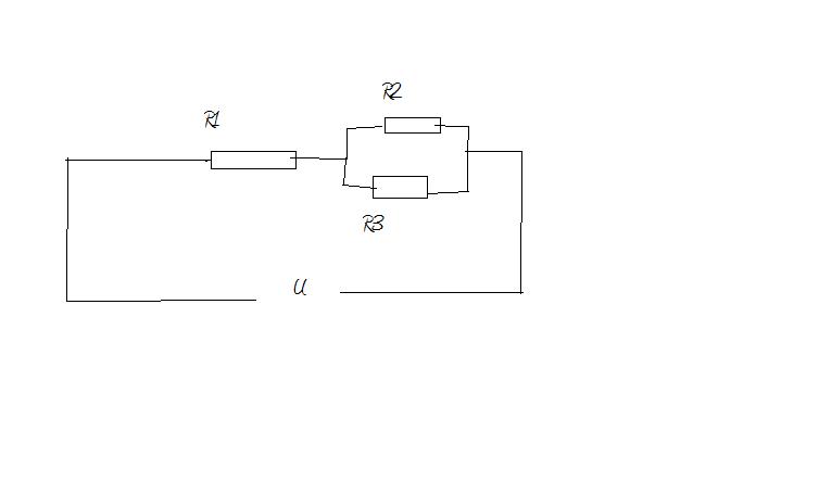

Heisann. Har fått i oppgave å løse en oppgave som følger :
En krets hvor en resistanse er koblet i serie og to resistanser er koblet paralelt med U = 100V. Jeg får oppgitt R1 og R3. R1 er i serie, og R2 og R3 er i paralell. Jeg får oppgitt at strøm , I = 3 A, hvor R3 = 40 Ohm, R1 = 30 Ohm og R2 = ?. Hvordan finner jeg da R2?
U = 100V
R1 = 30 Ohm
R2 = ?
R3 = 40 Ohm
I = 3 A
Hva er R2?
På forhånd takk =)

Enten så er jeg jævelig dum... eller så går ikke dette opp.
Allerede ved å regne Rtot=Utot/Itot = 33,33 ohm ... og R1 er allerede 30ohm?
U = 100V
R1 = 30 Ohm
R2 = ?
R3 = 40 Ohm
I = 3 A
Hva er R2?
På forhånd takk =)

Rtot = (R1 + ( 1/((1/R2)+(1/R3))))
U = Rtot*I
Rtot = 33,33333...
R2+3 = 3,33333.....
1/R2+3 = 1/R2 + 1/R3
1/R2+3 - 1/R3 =1/R2
0,3-0,025 =0,275
R2=3,636363.....
Du har jo alt du trenger.
U=R*I -> R=U/I
Rtot=100/3 = 33.3 ohm
Rp=Rtot-R1=33.3-30 =3.3 ohm
Mao er paralellkoplingen = 3.3 ohm
1/Rp=1/R2 + 1/R3 -> 1/R2=1/Rp - 1/R3
=3,596 ohm
Riktig?

Man kan og regne med spenningen over parallellkoblingen og kirchoffs strømlov.
Gitt at man jorder like til venstre for R1.
U1(spenning over R1) = I * R1 = 30*3 = 90V
Spenning over paralellkobling er da
U = 100V - 90V = 10V
Fra kirchoff har man at summen av strøm inn og ut av en node = 0 altså
Det går 3A inn i parallellkoblingen, Gjennom R3 Går det
I_r3 = U/R3 = 10/40 = 0,25 A
Gjennom R2 får det derfor
I_r2 = I-I_r3 = 3A - 0.25A = 2,75A
Kjenner da spenning over R2 og I_r2 og finner
R2 = U/I_r2 = 10/2,75 = 3,64 Ohm
Som er et penere svar enn de andre har fått ;) Har jeg gjort noe galt, eller er det bare 100/3-avrundinga til de andre som er ophavet til unøyaktighetene?
Riktig svar er som Chrichton skriver: 3,6363...ohm
Bruk f.eks spenningfallet over motstandene og beregn grenstrømmene over R2 og R3 og kontrolregn.

:blush:  Regna med 33.3 med 33.333333333 blir det 3,6363. Men formelen er ihvertfall riktig....
9567230[/snapback]
Ikke noen stor feil, Er vel kanskje heller jeg som regna for nøyaktig. Som en lærer jeg hadde på ingeniørhøgskolen sa: "Det har ingen hensikt å regne med 4 desimaler når du skal bruke komponenter med 10% nøyaktighet"
