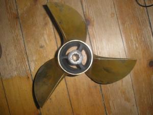

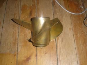

heii alle sammen.. nå har jeg kjøpt ny propell. Overflate propell. og skal heve motoren sånn som den skal når man har sånn propell men .. så lurer jeg hvordan får motoren kjøling. (innsuget) til vanner kommer over vannoverflaten siden motoren er så høy.... har noen forslag på dette hvordan jeg skal gjøre det?

Åssen overflateprop er det? bilder?

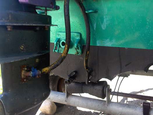

Da får dessverre ikke motoren kjøling så lenge den er "orginal"
Derfor må du enten kjøpe Nosecone med lavt vanninntak, eller kjøpe en Waterpickup!
Pickupen kan også lages selv :)
Her får du kjøpt Pickup: http://bobsmachine.com/Products/water_pickups.cfm
Og her får du kjøpt Nosecone: http://bobsmachine.com/
ja det der er water pickup, men du kan jo heller bruke noscone det er bedre

på noscone sitter vanninntaket på propell akslingen water pickup ser du hva er på bildet, som er postet over.
