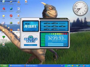

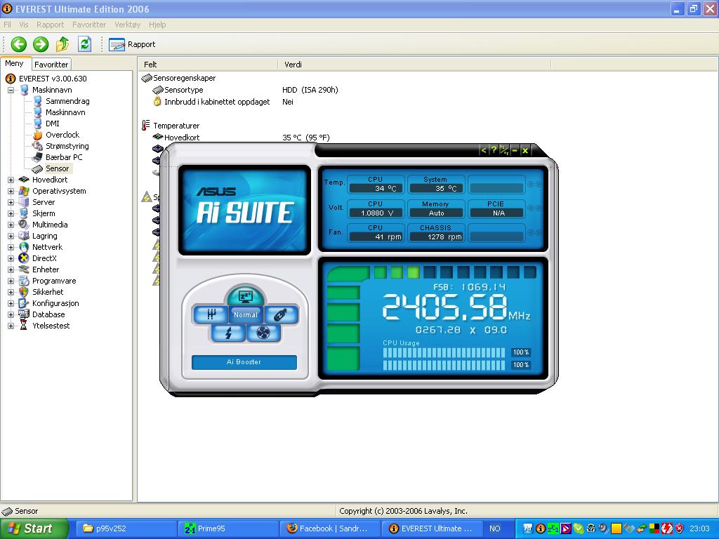

leifeinar Skrevet 23. september 2007 Forfatter Skrevet 23. september 2007 (endret) ja ja har hatt boot på maskina, driver og modder litt så tar tid før jeg ser noen temp resultater. slitar av allt i verden med en ny sata dvd som ikke vil holde skuffen lukket slenger inn et bilde. 34 grader load. prime 15min. skal finne max 24/7 klokk også den var før 3,2 kjøler med schyte ninja Endret 23. september 2007 av leifeinar
leifeinar Skrevet 23. september 2007 Forfatter Skrevet 23. september 2007 (endret) vel...ser at HK sliter stort med volt drops over hele linja så de store prime stabile klokkene er ikke tilstede enda.. men cpu er noe over 10 grader kaldere, en 3,25 ghz load på over 1,14V ville før gitt over 65grader nå er det alltså 51 grader så det sier jeg meg meget fornøyd med men når folk i tråden med ganskt tung hW erfaring stiller seg såpass skeptisk så slår det meg at jeg har vært litt heldig uansett, i og med at jeg bygger PC-en inn i et m-ATX kabb er jeg taknemmelig for fine nye temps Endret 23. september 2007 av leifeinar
