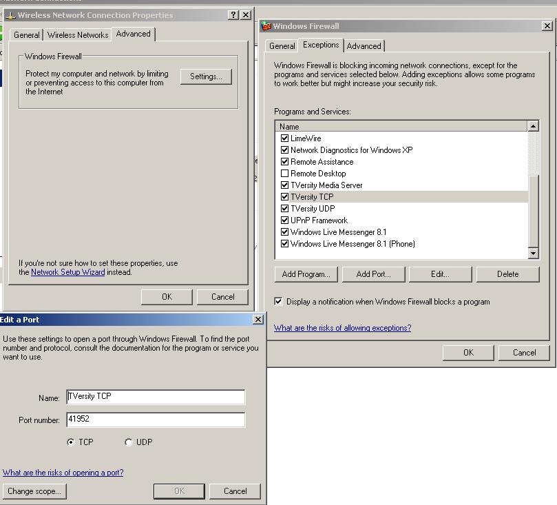

4. Når dette er gjort går du inn på "Network Connections" i windows, høyreklikker på nettverksforbindelsen du bruker til å koble deg opp til ruteren eller ev. direkte til xboxen og velger "properties" eller "egenskaper".
5. Forklarer hva det meste du skal gjøre på screenshot.
Bare husk å huk av for "UPnP Framework", legg til TVersity som TCP / UDP 41952, husk også å trykke på "add program" så velger du TVersity.exe
(C:\Program Files\TVersity\Media Server\TVersity.exe)
Nå skal det meste være klart for å starte programmet. Har du ZoneAlarm eller et annet firewall program så må du åpne de samme portene i disse programmene, hvis ikke vil ikke TVersity virke.

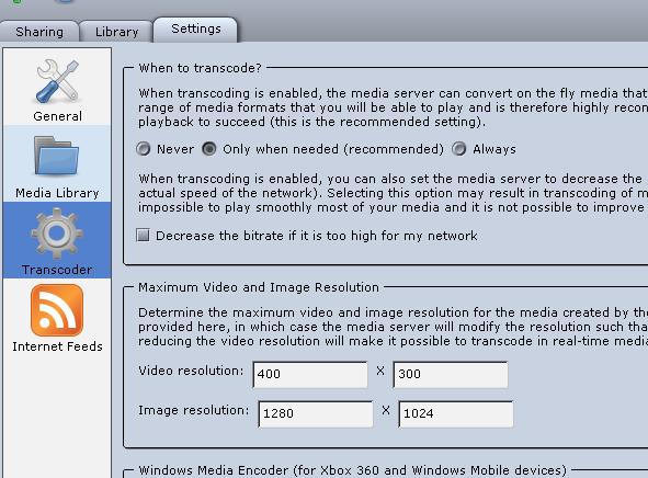

Gjorde slik som guiden din sa, men jeg kan ikke se noe i .avi format.
Edit. Måtte laste ned en drøss med codec.
Edit 2. Ytelsen og bildekvaliteten ble ekstremt dårlig i forhold til konvertering med vlc (til wmv). Tror jeg holder meg til vlc konvertering... Tar to filer av gangen der med dualcore på 5-10 min eller noe sånt.

Legger til et screenshot der du ser at man kan justere på oppløsningen på det som spilles av.
Hvis du bruker trådløs overføring (slik som meg) så vil du sannsynligvis oppnå dårligere ytelse enn ved bruk av kabel.

Hmm, fulgte denne guiden jeg, men xboxen finner ikke noen pc som deler noe :(
Kjører nod32 og windows brannmur, men ingen av di skal vell ha noe å si?

Windows firewallen blokkerer programmet hvis du ikke gjør som beskrevet i punkt 4 og 5. Screenshot viser hovedsakelig hva som blir gjort i punkt 4 og 5.

Ja, har gjort dette, å lagt til TVercity som et "unntak" i windows firewallen. Men det med "UPnP Framework" finner jeg ikke. Heter det noe annet på norsk windows kanskje?
Gjest Slettet+19283741
UPnP Framework må legges til, hvis ikke vil det ikke virke. Se hvor i listen det er plassert i forhold til listen du har så finner du nok ut hva det heter på norsk :)
