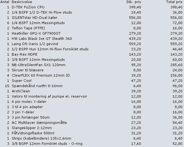

Rosewell1983 Skrevet 7. september 2007 Skrevet 7. september 2007 (endret) Slange CPU Blokk Radiator Pumpe Tank Vifter Vanntilsetning Dette er delene jeg har bestemt meg for. Koplinger og eventuelle adaptere finner jeg senere, uansett så kommer disse delene på 2400kr. Jeg har planer om å bruke slanger av typen silikon som jeg har linket til nedenfor: Slange Fra hva jeg har forstått så skal denne passe til 1/4BSP systemet som jeg har planlagt. Har planlagt å bruke disse klemmene: Klemme men er nå litt usikker på om det er lurt å bruke metall klemmer på silikonslanger. silikon er vel for mykt. Har ikke så mye kunnskaper om dette temaet til å bestemme meg. Var inne på tanken om å kjøpe GPU blokk, men tenkte at det var bedre å vente til det kommer skjermkort med den nye brikka til Nvidia ved årsskiftet. Endret 7. september 2007 av rosewell
Sinnsro Skrevet 9. september 2007 Skrevet 9. september 2007 Blokken og radiatoren kommer uten nipler/fittings så dette må kjøpes utenom. Bare så det er sagt. "så skal denne passe til 1/4BSP systemet" 1/4" bsp har ikke noe med slangen å gjøre, det er gjengestørrelsen til nipler som skal brukes. Vil anbefale å gå for 1/2" slangedim (12mm inner diameter) hele veien, f.eks: denne nippelen og slangen vil passe fint. Den zalman slangen med 8mm ID og det blir imo altfor lite. Klemmer i stål kan jeg ikke si noe på, jeg har aldri brukt noe annet enn strips
Rosewell1983 Skrevet 9. september 2007 Forfatter Skrevet 9. september 2007 Blokken og radiatoren kommer uten nipler/fittings så dette må kjøpes utenom. Bare så det er sagt. "så skal denne passe til 1/4BSP systemet" 1/4" bsp har ikke noe med slangen å gjøre, det er gjengestørrelsen til nipler som skal brukes. Vil anbefale å gå for 1/2" slangedim (12mm inner diameter) hele veien, f.eks: denne nippelen og slangen vil passe fint. Den zalman slangen med 8mm ID og det blir imo altfor lite. Klemmer i stål kan jeg ikke si noe på, jeg har aldri brukt noe annet enn strips 9456347[/snapback] 12mm slange, er det for å unngå at slangetykkelsen blir en flaskehals?

Raven_Heart Skrevet 9. september 2007 Skrevet 9. september 2007 Det er minimal forskjell i motstand mellom 12 og f eks 10 mm slange (eller 1/2" og 3/8" hvis du går den veien). Skrue her på forumet gjorde vel også en test som viste at vanngjennomstrømningen gjorde minimale utslag på temperaturen, dessuten var det noen på Xtremesystems.org som nevnte at vannmotstanden i en Fuzion tilsvarer ca 10 meter 3/8" slange, og siden det sjelden går med mer enn 1,5-2 meter slange pr kabinett... Når det gjelder nipler og lekkasje så bruker jeg teflonteip for å unngå lekkasje. Surr 5-6 runder rundt gjengene på nippelen, så er det potte tett.
