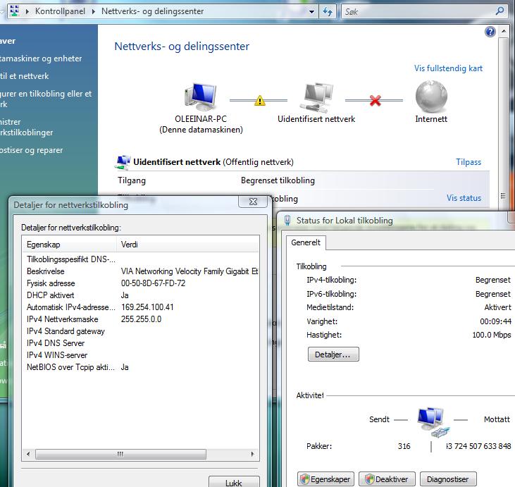

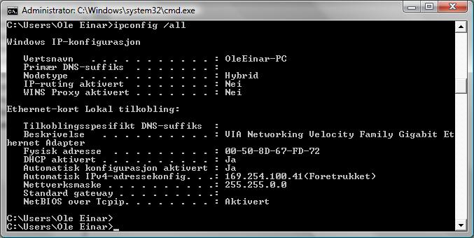

FuzzFuet Skrevet 5. september 2007 Skrevet 5. september 2007 Hei Jeg har problemer med linja mi og skal da i et forsøk på å få den bra igjen, koble modemet rett i PC'en uten noen mellomledd. Men, jeg får i bestefall "Bare Lokalt" som status i lokal-tilkobling som regel er det "Begrenset tilkobling" som står Hva er feil? Legger ved noen bilder også
Lars Dongeri Oppholdsnes Skrevet 5. september 2007 Skrevet 5. september 2007 (endret) Du mottar ikke adresse fra modem. EDIT: Jeg ser du har Ventelo. De leverer modem med ren IP ut, så da burde du få adresse. Kan du sjekke om du får ipadresse hvis du kobler rett i routeren? Hvilke lamper lyser på modemet? Endret 5. september 2007 av la7dfa-com

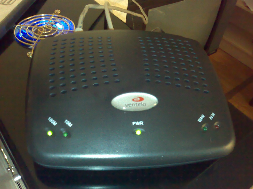

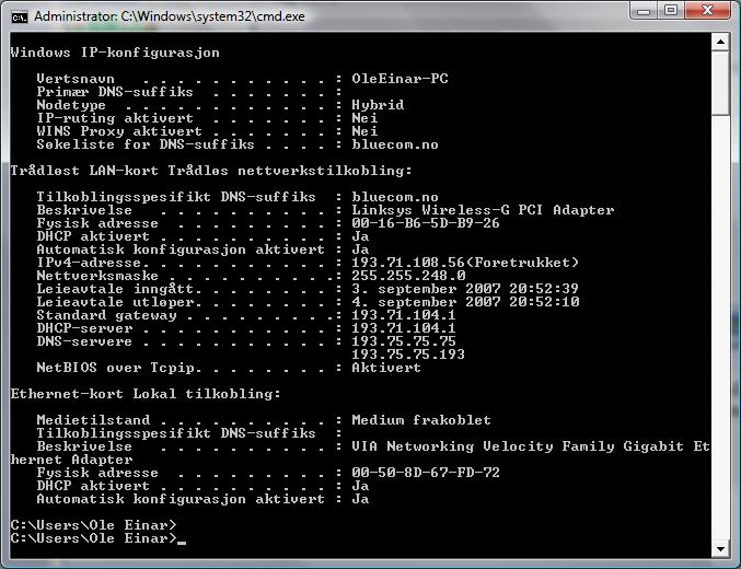

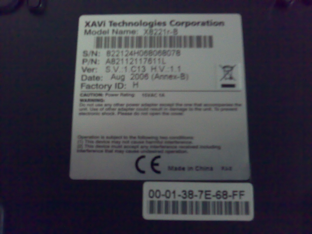

FuzzFuet Skrevet 5. september 2007 Forfatter Skrevet 5. september 2007 Ok, takker Legger ut noen flere bilder som viser når jeg er koblet til på vanlig måte og to bilder av modemet som viser lamper som lyser osv.:
Lars Dongeri Oppholdsnes Skrevet 5. september 2007 Skrevet 5. september 2007 Ser jo ut som du mottar internett trådløst? Skal ikke WAN-lampen lyse? Sjekk i manualen.
FuzzFuet Skrevet 5. september 2007 Forfatter Skrevet 5. september 2007 (endret) Det siste bildet er når jeg er koblet opp mot nett trådløst med routern(D-link DWL-2100AP) som mellomledd. Manualen finner jeg så klart ikke, for den er innelåst på en annen hybel nå sammen med D-linken. Edit: Grunnen til at jeg er på nett nå, er fordi jeg snylter på et usikkret nett som har dukket opp Men det blir bare i mellomtiden da Endret 5. september 2007 av LockNess
Lars Dongeri Oppholdsnes Skrevet 5. september 2007 Skrevet 5. september 2007 Du får sjekke hvorfor du ikke får lys i WAN-lampen. Sjekk kabel og splitter. Helst bør du prøve å plugge inn modemet før splitteren for å teste om modemet er i orden. Sjekk også at du har riktig strømforsyning plugget i modemet

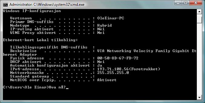

FuzzFuet Skrevet 5. september 2007 Forfatter Skrevet 5. september 2007 Har bare en slik ADSL utgang i veggen jeg Men er ikke sikker på om utgangen som er på rommet mitt er "koblet på" resten om du skjønner? Siden lampen lyser som bare det når den er koblet i utgangen på hybelen ved siden av Men uansett, nå lyser alle lamper. Hva nå? Nytt bilde.
Lars Dongeri Oppholdsnes Skrevet 5. september 2007 Skrevet 5. september 2007 Regner med at du har et eget telefonuttak som kun er koblet til ADSL modemet da. Det er i såfall helt OK. Du mangler standard gateway på ipconfigen din. Prøv å slå av og på modemet og forny ipadressen (ipconfig /release, ipconfig /renew). Se om standard gateway dukker opp da.

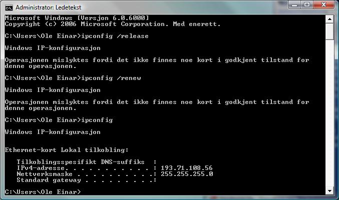

FuzzFuet Skrevet 5. september 2007 Forfatter Skrevet 5. september 2007 Hmm.. Dette kom opp da: Har jeg gjort det riktig?

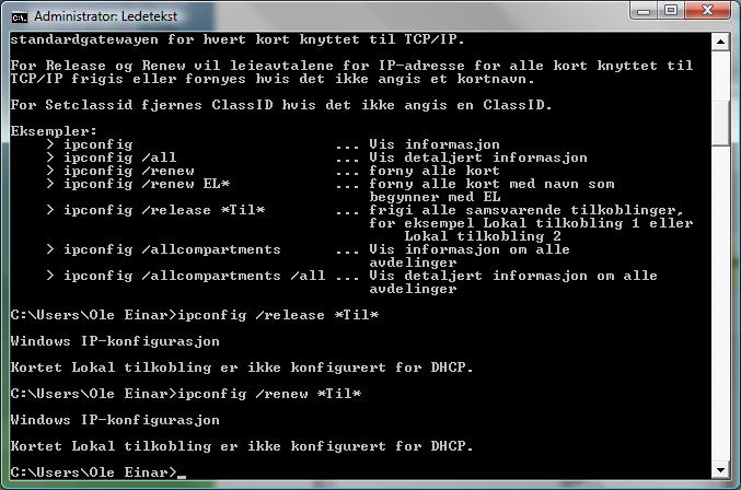

Lars Dongeri Oppholdsnes Skrevet 5. september 2007 Skrevet 5. september 2007 Skjønner ikke hva *til* betyr... ipconfig /release ipconfig /renew ipconfig
FuzzFuet Skrevet 5. september 2007 Forfatter Skrevet 5. september 2007 Skjønner ikke hva *til* betyr... ipconfig /release ipconfig /renew ipconfig 9434349[/snapback] Dette kommer opp når jeg skriver det du skrev:
Lars Dongeri Oppholdsnes Skrevet 5. september 2007 Skrevet 5. september 2007 OK, så da er det trolig problemer med nettverkskort eller noe sånt Har det fungert før? Lagt inn drivere til hovedkortet?
