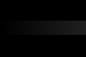

Har nettopp kjøpt Samsung 22" LCD Syncmaster.
Når jeg redigerer bilder i et bildebehandlingsprogram og lager "gradient" fra grått til sort virker det som at skjermne min ikke takler alle fargenyansene mellom grått og sort. (kjører 32-bit colors, 60hertz).
En annen LCD-skjerm jeg har ved siden av fungerer det veldig bra på.
Har prøvd å lage en rekonstruksjon av problemet mitt med et .jpg-bildet og et .gif-bildet. Bilde nr 1 viser hvordan det egentlig skal være, og bilde nr 2 viser sånn omtrent hvordan skjermen min viser det. Håper bildene får vist dere sånn omtrent hva jeg mener, men det kommer jo også an på deres skjerm.
Bilde 1: 1.jpg
Bilde 2: 2.gif
Har dere noen formening om hva dette kan være? Jeg har prøvd alle mulige innstillinger på skjermen uten at jeg får "ren" gradient farge. Tror ikke den nye skjermen er så mye dårligere enn min gamle lille 15" Sony-skjerm.

Antar problemet er 6-bits panel ("16.2 millioner farger") som viser sin stygge side? Isåfall er det ganske naturlig at fargeoverganger blir litt middelmådige :)
Hvis ikke, ta en titt på skjermkortets fargeinnstillinger (kontrast/lysstyrke). Ellers kan også skjermens egne presets / fargejusteringer påvirke resultatet.

Hvis vi snakker om rene gråtoner (tenker på RGB(0,0,0), (1,1,1), (2,2,2) osv.) så må du ikke glemme at det kun finnes 256 verdier fra helt sort til helt hvit (fra RGB(0,0,0) til RGB(255,255,255), så det er ikke nødvendigvis feil at du ser overgangene. Du kan f.eks. sjekke "black level test", hvor RGB(0,0,0) til RGB(15,15,15) vises. Hvis skjermen klarer å vise disse fargene skikkelig skal bildet være klart oppstykket, ikke jevnt. Med vanlig 24-bit farger er det rett og slett ikke så mange forskjellige gråverdier å velge mellom.
Rett meg gjerne om jeg tar feil, ser ikke på meg selv som noen ekspert ;)
Edit: Dagens skjermer kan vise 24-bits farger (TN jukser seg fram til det), siden hver sub-piksel har 8-bit (256) forskjellige verdier. TN har kun 6-bit, men klarer å trikse seg fram vha. "dithering".

Bildet jeg lagde er fra 323232 til 000000.
Syns dette er så rart ettersom min andre LCD-skjerm viser mange farger mellom disse punktene, men den nye skjermen ikke klarer det. Virker ikke som det er skjermen som er problemet, men innstillingene.
Mener du med at blacklevel testen kan du se om skjermen er god eller ikke? Hvis skjermen er "god" skal du kunne se skillene mellom disse fargene, og ikke at det er jevnt (for da er det jukst med dithering?).

Ja hvis skjermen klarer å skille mellom disse fargene skal man se skarpe overganger. Øynene våre klarer fint å se forskjellen (i allfall så vidt jeg vet), så det er opp til skjermen å vise det skikkelig.

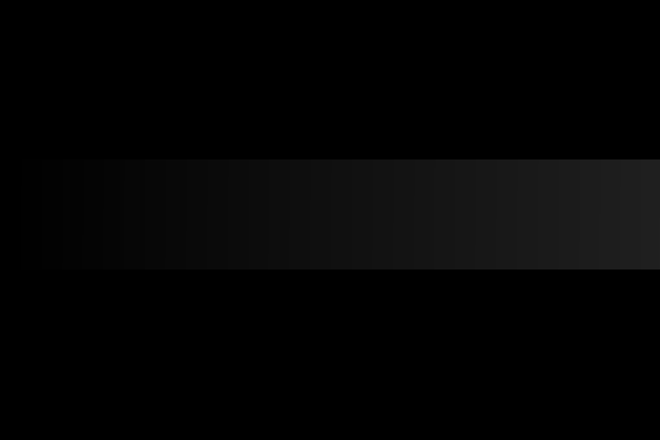

Har laget en gråskala i Paint.NET som går fra RGB(0,0,0) på venstre side til RGB(32,32,32) på høyre side. Over og under har jeg fyllt inn sort (RGB(0,0,0)) siden jeg syns det er lettere å se hvis det ikke er lyst på skjermen (det kan være fordelaktig å se på bildet i fullskjerm, da er det enda lettere å se). Jeg mener at en god skjerm skal vise klare overganger mellom disse 33 fargene, og burde klare det samme opp til RGB(255,255,255). På skjermen min slik den er innstilt nå ser jeg ikke lengre opp enn til ca. 250, mulig pga. at den ikke er kalibrert.
(Det er lettere å se de skarpe overgangene hvis man forstørrer bildet)
Endret av dravisher

Skal være slik på CRT-skjermer også dessverre. Om jeg ikke tar feil så har de også kun 24 bit per piksel (8 bit per subpiksel). Det er mulig CRT-skjermer har såpass lav kontrast under vanlig belysning at det kan være vanskelig å se (jeg er ikke sikker på om LCD eller CRT har best kontrast under vanlig belysning), men i mørke burde det definitivt være lett synlig på en CRT, antageligvis enda mer merkbart enn på en LCD siden CRT-en har suveren kontrast i mørke.
Merk at en slik gråskala er forferdelig vanskelig å se hvis området rundt er lyst, så hvor stort problem dette gir er veldig avhengig av bildets sammensetning.

PS: Hadde forresten på noe Magic Color innstillinger på skjermen jeg ikke hatt sett at jeg hadde på. Fjernet dette og det ble litt bedre. Lager jeg gradient med f.eks e90000 -> 5f0000 (Rødfarger). Blir det veldig pent, og jeg ser ingen form for streker og skiller mellom fargene.

Hvis jeg skulle gjette kan det jo hende Magic Color er noe ala "digital vibrance" i nvidia sine drivere, som går ut på å forsterke farger, men det fører naturlig nok til at man ikke ser endene av fargeskalaene, siden man effektivt klipper dem bort. Det er i allfall det jeg kan se for meg at det er.
