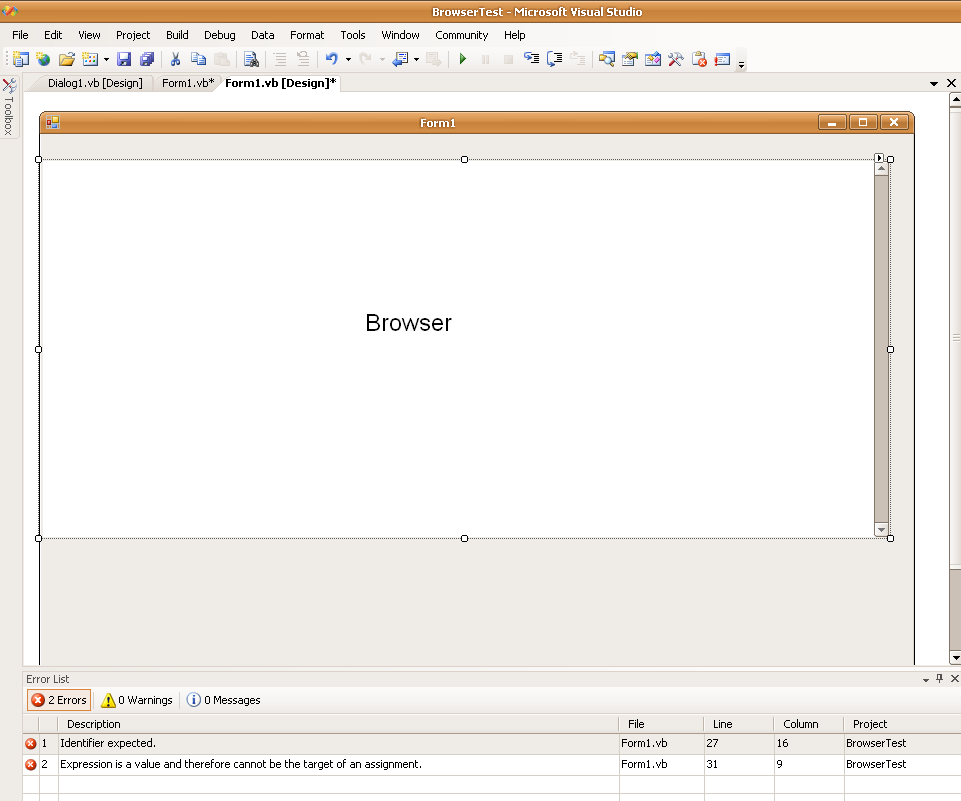

dabear Skrevet 2. september 2007 Skrevet 2. september 2007 Heisann. Jeg har en form, Form1 som har en Browser-control. Når bredden på formen endres ved resizing, ønsker jeg å endre bredden på browsercontrollen tilsvarende. Hvordan gjør jeg dette med kode? Følgende kode gir feilmelding: Public Sub Form1_Resizing(ByVal sender As Object, ByVal e As System.EventArgs) Handles MyBase.Resize Browser.Size.Width = Me.Size.Width End Sub "Expression is a value and therefore cannot be the target of an assignment"
dabear Skrevet 2. september 2007 Forfatter Skrevet 2. september 2007 Browser.Width = Me.Width løste problemet.
