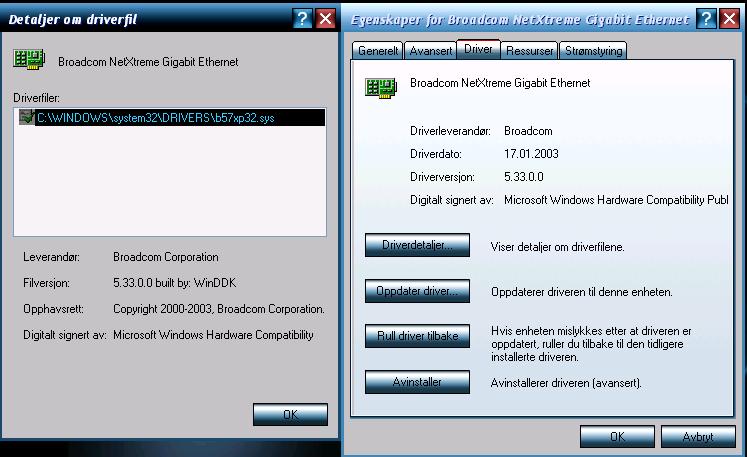

J@9 Skrevet 5. september 2007 Forfatter Del Skrevet 5. september 2007 (endret) Nå har jeg satt over disken, og sitter på laptopen og skriver.. Har gått på info om nettverks kortet og tatt et screenshot som jeg laster opp her. Så håper jeg det er til hjelp! *edit* Men må nesten stikke nå jeg.. men vet ikke om jeg får tid til å se mer på detta før i morgen. Men om noen har flere tips eller vet om det kanskje går å bruke nLite så er det bare å si ifra Endret 5. september 2007 av Drkangel Lenke til kommentar https://www.diskusjon.no/topic/823335-lage-boot-disk-med-st%C3%B8tte-for-usb-og-ntfs-via-pxe/page/2/#findComment-9431470
wiberos Skrevet 5. september 2007 Del Skrevet 5. september 2007 (endret) Ja det samme her----vi bruker riktig driver men .......skal vedlegge hva jeg finner. Kan du fjerne alle filene fra $oem$\$1\drivers\Nic untatt de 3 fra den xp mappe. *.cat---*.inf----og *.sys. Nå åpne den b57xp32.inf file. Finne fram til [manufacturer] %brcm% = Broadcom, Ntx86.5.1 skal bli %brcm% = Broadcom.Ntx86.5.1 Lagre den. Kopiere den i tillegg i den i386 mappe. Start og stopp tjennesten-------Prøve nå. eller bruker du de siste drivere vedlagt her.win_xp_2k3_32.zip (jeg har forandret inf file) du bare kopiere alle 3 til nic men bare *inf og *.sys til i386. Andre feilmelsninger om signering eller annet: forandre ristndrd.sif . Tilføye en linje i [unnatend] DriverSigningPolicy = Ignore. Endret 5. september 2007 av wiberos Lenke til kommentar https://www.diskusjon.no/topic/823335-lage-boot-disk-med-st%C3%B8tte-for-usb-og-ntfs-via-pxe/page/2/#findComment-9431551
