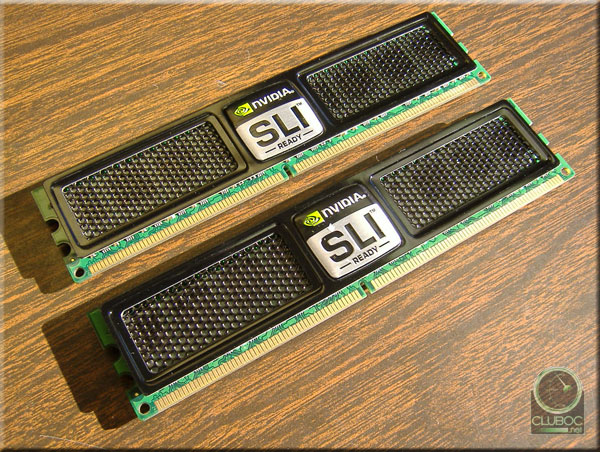

Dette er Ramen jeg skal kjøpe:
OCZ NvidiaSLI 2x1024 (2048MB) DDR2 PC8500
Vil jeg merke noe forskjell i nye spill om jeg har 2GB eller 4GB?

3:Jeg skal bruke dette kortet (EVGA 680i SLI A1) + denne Ram (OCZ NvidiaSLI DDR2 PC8500 EPP)
Vil 4GB med denne Ram (OCZ NvidiaSLI DDR2 PC8500 EPP) på dette kortet (EVGA 680i SLI A1) fungere med Vista32/Vista64?

Minnebrikkene skal fungere med det hovedkortet.
Men jeg ser at noen har hatt trøbbel.
Uansett kan det godt være fordi de har brukt for høy spenning.
Sett lavest mulig spenning, som gir stabilitet, ikke AUTO.
MemTest + Prime95/Orthos for å sjekke stabilitet.
Evt. gå for andre brikker.
Disse er minst like gode: Ballistix PC8500
Minnebrikker som er testa med hk
Brikkene dine står på lista, Ballistix PC6400 står på lista, men ikke PC8500 foreløpig, men de har alle samme chips.
