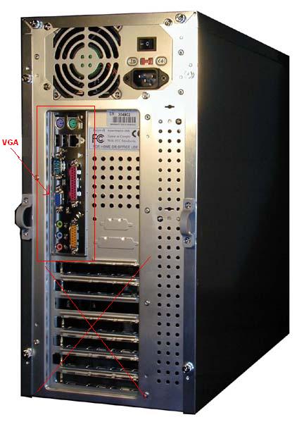

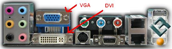

Jo, men den DVI porten sitter vel kanskje på Radeon skjermkortet? Radeon 9800 AGP skjermkortet ditt har to utganger en VGA og en DVI.
Jeg snakker om kontaktene på IO-shield platen. De kontaktene som sitter vertikalt under strømforsyningen. Hvis du har integrert skjermkort på hovedkortet skal du vanligvis finne en VGA og/eller DVI utgang vertikalt på IO-shield platen.
Jeg legger ved et nytt bilde. Jeg har merket område du skal se på med rød firkant. På bilde ser du f.eks at det er integrert skjermkort med VGA utgang.

Mener du at det kan bli bedre om jeg tar ut skjermkortet? Eller roter jeg nå...

Hvis du napper ut skjermkortet, så får du nok bare en melding om "no signal" eller lignende på skjermen, samt at PC'n sannsynligvis nekter å starte ordentlig, ofte med tilhørende feilmeldingslyd via PC speakeren.
Hvis du har integrert skjermkort må du først gå inn i BIOS og aktivere dette, lagre BIOS innstillingene og restarte PC'n. Skru av PC'n. Så kan du ta ut Radeon 9800 AGP kortet og dermed flytte over skjermkabelen til den integrerte kontakten. Skru på PC'n igjen og du får forhåpentligvis opp bilde på skjermen.

hvis vi snakker om de bildene du har vist oss lenger opp har du integret skjermkort. dvs du må finne ut hvilket hk du har. evt om du har pci-e eller agp tror du har agp
eller så har du ingen av delene fordi det er integrert grafikk. og da må du nok gå for et pci skjermkort
