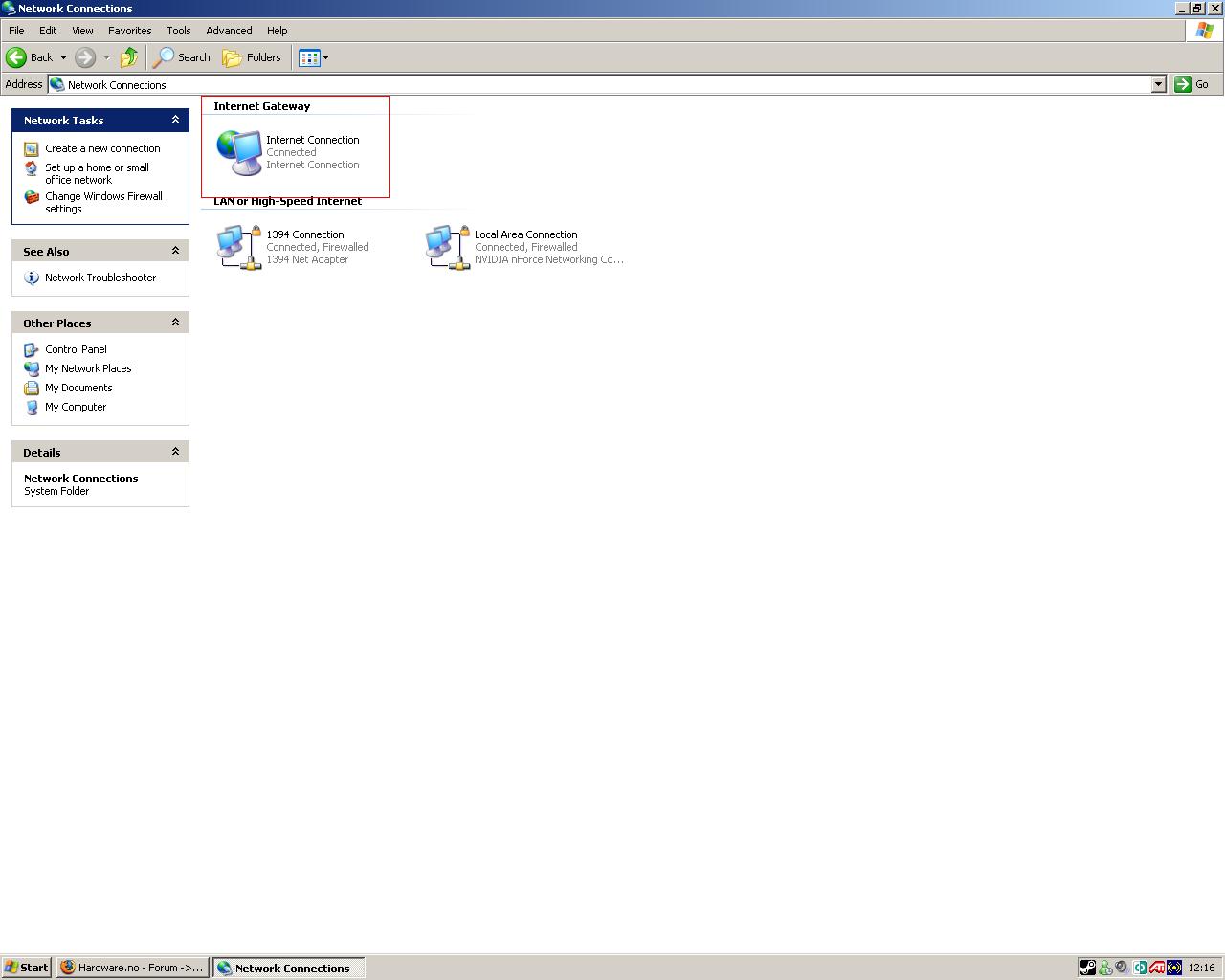

Vi fikk oss nettop 10Mbit internett fra lyse og en router av typen d-link DIR-655.
Til denne er det tilkoblet 3 pcer med kabel, og problemet er at det bare er 2 av pcene som får den nedlastigshastigheten som de skal ha. Den tredje får 300kbits i nedlastigshastighet mens oppladningshastigheten ligger på rundt 10mbit.
Innstillingene er lik på alle 3 pcene, og har prøvd med forskjellige netverkskabler mellom routeren og den pcen som har for lav nedlastigshastighet.
Eneste forskjellen jeg har lagt merke til er at; hos den pcen som har lav nedlastingshastighet fins der et ikon som heter internet connection under internett gateway i mappen network connections, dette er ikke tilfellet på de andre 2 pcene.
NB: Bilde vedlagt.post-64084-1188297089_thumb.jpg
Netverkskortet er foresten internt på hovedkortet og er av typen NVIDIA nForce Networking Controller.
Det er mange som har problemer med NVIDIA nForce Networking Controller.
Kan du prøve å endre følgende på nettverkskortet:
Checksum Offload : Disabled
Segmentation Offload : Disabled
Optimise For : Throughput
Velg OK.
Disse innstillingene overfører belastningen til CPU istedet for nettverkskortet.
Takk for svar.
Prøvde med disse innstillingen og nedlastigshastigheten gikk opp til 2 393 kbit/s, men er fremdeles en del ifra det den skal være. Kan det ha noe med at jeg har amd 64 CPU med cool`n`quiet eller hva det heter aktivert?
Takk for svar.
9376731[/snapback]
Det vet jeg ikke. Den enkleste løsningen kan være å sette inn et nettverkskort til hvis ikke noen andre har en god ide :)
