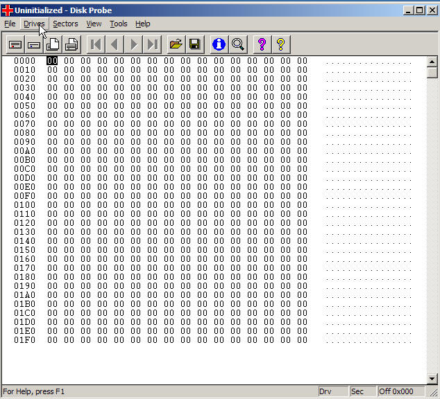

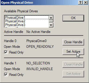

wiberos Skrevet 6. september 2007 Skrevet 6. september 2007 (endret) La oss se hvordan det ser på sector0 på disken din omdfisk. Det vil folkare litt. Utførsk i din win CD-plate og finne... support... folder. Lenger inn i den vil du finne en ..support.cab..folder. Kopiere til en folder i din PC og ekstrakte. Inn i den finner du dskprobe. Den må du høyre klikk og velge ....run as admin. Deretter følger du her: Du må dobbelklikke på den disken det gjelder . Ta bilde av den og vedlegge her. De siste 5 linjer handler om partitions tabell på disken din. Det er noe som kan være fint å se, siden så mange forteller om problemer med Vista eller generelt med ferdig maskiner, samtidig som og mange svarer at de skjøner ikke problemet, fordi det har alltid fungert hos dem. Jeg sikter ikke til noe post her, men til en annen tråd hvor det ble heftig argumentert for og imot. Diskprobe gjør ikke forandringer for du godkjenne minst 2-3 advarsel. Etter du har funnet hvordan det er hos deg, så kan du faktisk bruke dskprobe igjen, fra inn i Vista for å nullstille disken din, ikke bare for å installere windows, men etter restart er disken din faktisk som om den ble plassert der for første gang. Endret 6. september 2007 av wiberos

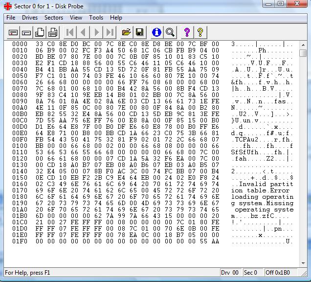

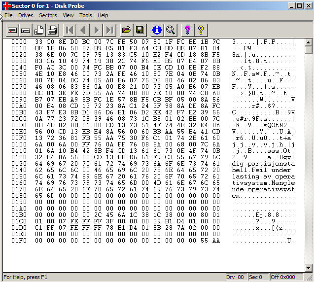

ondfisK Skrevet 7. september 2007 Forfatter Skrevet 7. september 2007 Dette sier ikke meg stort, men tror jeg har kommet frem til dit du mente likevel?
wiberos Skrevet 7. september 2007 Skrevet 7. september 2007 (endret) Dette sier ikke meg stort, men tror jeg har kommet frem til dit du mente likevel? 9445829[/snapback] Hehe, det var riktige mine minstanker. Hvis du ser nederst, så har du 3 partitioner og ikke 2 som du tror. Den på linje 01c0 er en vista skjult partition. Den på linje 01d0 er den vista aktiv (system partitonen) ntfs. Den på linje 01e0 er den andre partition du ser. Så det betyr at den første er OEM partition, tilpasset leverandørens implementering. Jeg har ikke få set veldig nøye på det, men kan du gjøre alle sammen igjen men på den neste siste bilde skriver du 2048 der som står 0 ellers.? Endret 7. september 2007 av wiberos

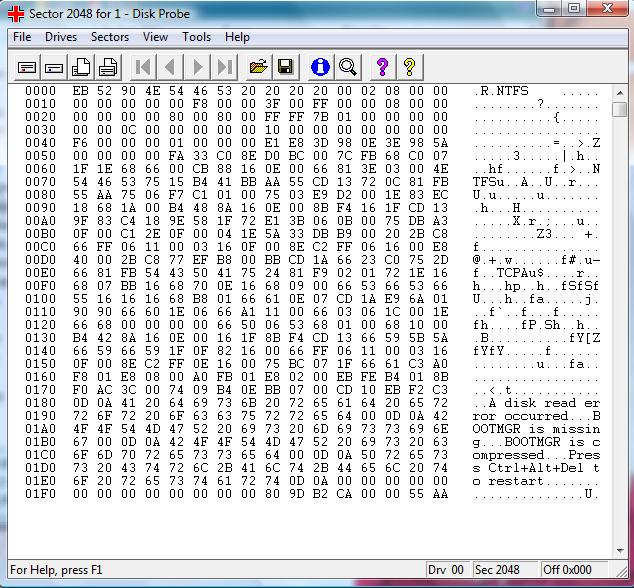

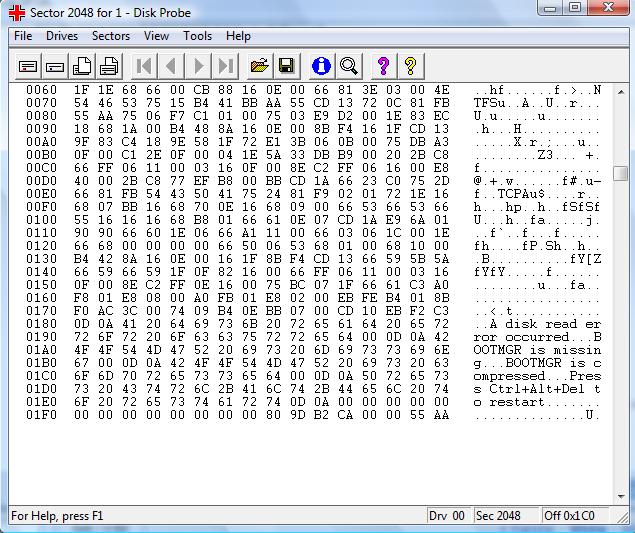

ondfisK Skrevet 7. september 2007 Forfatter Skrevet 7. september 2007 (endret) Ble dette riktig? får se hva du finner ut av nå.. takker for hjelpen din ihvertfall! Endret 7. september 2007 av ondfisK
wiberos Skrevet 7. september 2007 Skrevet 7. september 2007 (endret) Ja dette er riktig, det er bootsector på den skjulte partition. Men på den vi vil helst se alt, fra 0000........ Alså ta den samme bilde som du postet sist , men alt sammen. ikke bare en del. Endret 7. september 2007 av wiberos
ondfisK Skrevet 7. september 2007 Forfatter Skrevet 7. september 2007 Ah, det var ikke meningen.. jeg så ikke at jeg ikke fikk med meg alt da jeg posta det.. men denne er komplett!
wiberos Skrevet 7. september 2007 Skrevet 7. september 2007 (endret) Ja da er partition formatert i ntfs (men har lært å ikke tro før jeg ser det) Har regnet ut at du faktisk har en partition på ca 12GB før C (hvis jeg har regnet ikke feil da). Det betyr at din Vista + evetuelt din sikkerhet kopi---hvis du har laget en ligger der. Det som jeg prøver å si nå er følgende: -det er ikke problem å installere xp på den partition du ønsker, men det er ikke ønskelig at du gjør forandringer som fjerner alle de mulighetene som leverandøren har ordnet for deg. For at det er ikke bare innhold i partitioner, men spesielt den EISA er mbr sikkert skrevet til formålet (litt usikker hva de bruker). Men det du nå kan gjøre er å sikre at din Vista og alt som føger med kopiereres på et sted. Dvs, at bland de løsninger som jeg tenker (langsiktig) er at : -du har kopien av det som er nødvendig -og at du kan velge å bli totalt uavhenging av det systemet du nå har. Men først av alt: har du cder eller Vista dvc som du kan starte og installere hvis det blir crash noe gang, eller hvordan er det? Hvis du har en Vista DVD som du kan startet med pc-en din,(det er bare i tilfelle du gjør feil) så med at vi forandrer noe på din skjult partition, så vil du finne den etter restart under Din datamaskin og dermed være i stand å kopiere alt du finner der. Endret 7. september 2007 av wiberos

ondfisK Skrevet 13. september 2007 Forfatter Skrevet 13. september 2007 Hei igjen! Jeg har nå forandra 01c0 fra 27 til 07 i sector 0. Etter som jeg har forstått da var det meningen at jeg skulle få opp den "skjulte" partisjonen etter restart i Min Datamaskin? Det var ingen forandring etter oppstart, så jeg lurer da bare på om jeg har misforstått eller om det er noe annet gæernt her? Uansett så har jeg kopiert alle sectorene du skrev ned, og lagt dskprobe også på minnebrikka. Er ikke helt inn i det greiene her, så om jeg er teit nå er det bare å sifra
