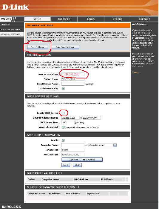

Hvis du konfigurerer D-Link'en slik jeg har gjort på vedlagt bilde burde det fungere når du har flyttet TP kabelen fra WAN til en av de 4 LAN portene på D-Linken.
Reset D-Linken før du begynner å konfigurere.
I mitt eksempel har jeg gitt routeren IP adressen 10.0.0.250.
For å logge inn på routeren etter du er ferdig må du bruke denne adressen.
Jeg har i mitt eksempel gått ut fra att Speedtouchen deler ut adresser i rangen 10.0.0.x, du må forandre dette hvis så ikke er tilfelle.
Holvik: Jeg konfigurerte routeren min slik du har avbildet, og det fungerte! Jeg gikk da inn på SpeedTouchen (10.0.0.138) og åpnet porter. Når jeg sjekket med uTorrent om de portene var åpne, så var de det. Men saken er at når jeg reboota maskina så skjedde to ting. For det første prøvde den fortsatt å validere identiteten min. For det andre så kom jeg ikke lenger inn på SpeedTouchen via internett. Men D-Linken kommer jeg inn på, ved å skrive 10.0.0.250.
Har du noen forslag til hvordan jeg kan få kommet inn på SpeedTouchen igjen? Er jo der jeg er nødt til å gå inn for å få åpnet porter og slikt. De portene jeg åpna FØR jeg restarta maskinen er lagret, men nå får jeg ikke lagret nye porter. Det er sikkert en liten elementær feil jeg har gått glipp av. Nå fikk jeg i allefall skrudd av DHCP og åpne porter. Så langt har jeg aldri kommet før. Fint om du eller noen andre kan hjelpe meg over den siste kneika.
