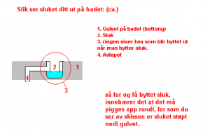

just-_-me Skrevet 26. august 2007 Skrevet 26. august 2007 (endret) Har prøvd og lage en slags skisse av hvordan et sluk ser ut. skisse: Endret 26. august 2007 av just-_-me
FranzJosef Skrevet 28. august 2007 Forfatter Skrevet 28. august 2007 Bra at du gadd å lage den tegninga!! Hvordan "pigger" man? Utstyr og fremgangsmåte? Og hva vil det koste å få noen til å bytte sluk hos seg?
Lock-Aze Skrevet 28. august 2007 Skrevet 28. august 2007 (endret) "pigging" utføres med en borehammer (eventuelt slagborremaskin). utføres med at man pigger(hakker løs) rundt sluken for så å fjerne den. har du fliser, så må du regne med å fjerne de flisene som ligger nærmest sluken. Hva det koster avhenger av hva rørlegger koster i timen, hvor lang tid han bruker og hva rørdelene koster. Jeg vet ikke hva en rørlegger koster der du bor, om de er villige til å gi fastpris, eller hvor lang tid rørleggeren eventuelt kommer til å bruke på piggingen. Du må jo først pigge ut, så legge i nytt armatur, for deretter å støpe rundt. Endret 28. august 2007 av lock-aze
