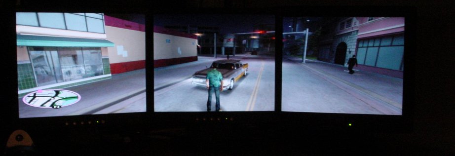

scopexxx Skrevet 16. august 2007 Skrevet 16. august 2007 (endret) Jeg har planer om og kjøre 2stk 8800GTX i SLI + 3 LCD 22" Widescreen Dette oppsettet skal brukes til spilling (Surround Gaming) Se her-->> Jeg skal spille de nyeste spillene med dette oppsettet (Crysis,Call of Duty3,World in Conflict) osv... Jeg regner med at jeg trenger SLI pga den høye oppløsningen (5040x1050) jeg må ha for kjøre 3stk 22" LCD? Vil dette oppsettet fungere? og vil framtidige spill som "Crysis" osv støtte dette (Surround Gaming) ?? Jeg takker på forhånd for all hjelp og kommentarer dere har Endret 16. august 2007 av scopexxx
NoClueAtAll Skrevet 16. august 2007 Skrevet 16. august 2007 går ikke and å ha SLi og 3 Skjermer, uten at du eventuelt har et ekstra pci skjermkort .. går kun med en eller 2
scopexxx Skrevet 16. august 2007 Forfatter Skrevet 16. august 2007 (endret) går ikke and å ha SLi og 3 Skjermer, uten at du eventuelt har et ekstra pci skjermkort ..går kun med en eller 2 9296294[/snapback] Oki. takk for svaret . Da dropper jeg hele SLI greia. og venter heller på det nye kraftige kortet Fra Nvidia som kommer til jul (9800GTX) Det bør alene være kraftig nok til 3stk 22"lcd (håper jeg) Endret 16. august 2007 av scopexxx

scopexxx Skrevet 16. august 2007 Forfatter Skrevet 16. august 2007 (endret) 30" Lcd ser kult ut. men er veldig dyrt. og jeg har allerede en 22"lcd Acer widescreen fra før. kjøpte den for 2mnd siden. Og nå er 22"lcd så veldig billige for tiden så jeg tenkte jeg kunne bare kjøpe 2stk til. 2lcd 22" x 2000kr = 4000kr det er jo billig så hvorfor ikke? (Surround Gaming) ser jo dritt kult ut da Se her-->> Endret 16. august 2007 av scopexxx
baronKanon Skrevet 16. august 2007 Skrevet 16. august 2007 Du kan jo sjekke ut om Matrox TripleHead2Go er noe? Denne finnes i DVI-utgave, men er usikker på hvilke oppløsninger den støtter. Dette er et produkt som for skjermkortet ser ut som én vanvittig bred skjerm og sprer dette signalet på 3 skjermer.
scopexxx Skrevet 16. august 2007 Forfatter Skrevet 16. august 2007 (endret) Du kan jo sjekke ut om Matrox TripleHead2Go er noe? Denne finnes i DVI-utgave, men er usikker på hvilke oppløsninger den støtter. Dette er et produkt som for skjermkortet ser ut som én vanvittig bred skjerm og sprer dette signalet på 3 skjermer. 9296803[/snapback] Takker mye for tipset, men det har jeg sjekket det ut fra før. Problemet med dette er at "Matrox TripleHead2Go" støtter bare max 3840 x 1024 / 60 Hz = 1280x1024/60Hz på hver skjerm. Dette blir i minste laget synes jeg,med tanke på at det skal være på 22" skjermer. Endret 16. august 2007 av scopexxx

HKS Skrevet 16. august 2007 Skrevet 16. august 2007 Matrox høres ikke ut som en gamers valg. Har en følelse at det vil kun ville resultere i gigant lagg. Dette er vel hovedsakelig for folk med bærbar pc som har lyst på desktopp plass. 9297682[/snapback] Ehhh? Dette er bare en boks som gjør at du kan ta signalet fra en dual-link DVI kabel og sende til tre separate skjermer. Den fungerer fint til gaming, og gir ikke noe av av framerate. En gang for lenge siden var faktisk Matrox en gamers valg!
scopexxx Skrevet 16. august 2007 Forfatter Skrevet 16. august 2007 (endret) Raptor,16/08-2007 : 23:29]Matrox høres ikke ut som en gamers valg. Har en følelse at det vil kun ville resultere i gigant lagg. Dette er vel hovedsakelig for folk med bærbar pc som har lyst på desktopp plass. 9297682[/snapback] Ehhh? Dette er bare en boks som gjør at du kan ta signalet fra en dual-link DVI kabel og sende til tre separate skjermer. Den fungerer fint til gaming, og gir ikke noe av av framerate. En gang for lenge siden var faktisk Matrox en gamers valg! 9297879[/snapback] Ja det stemmer det du sier. bare synd at denne boksen ikke støttet høyere oppløsning enn 3840 x 1024. ellers hadde dette vært valget for meg. Hvilket system bør jeg kjøpe for å kunne ha en slik oppløsning som dette (5040x1050) = 1680x1050 fordelt over 3stk 22" widescreen skjermer ? noen forslag?? Jeg har planer om å kjøpe Geforce 9800GTX som kommer til Jul. men hva med resten av systemet. hva trenger jeg? Endret 16. august 2007 av scopexxx

baronKanon Skrevet 17. august 2007 Skrevet 17. august 2007 Dual/Triplehead2Go er nå også i DVI-versjoner. De gjør intet annet enn å splitte signalet til flere skjermer. Selve prosesseringen foretas i skjermkortet. Dette skal være godt nok til spilling. De er faktisk laget for surround gaming!
