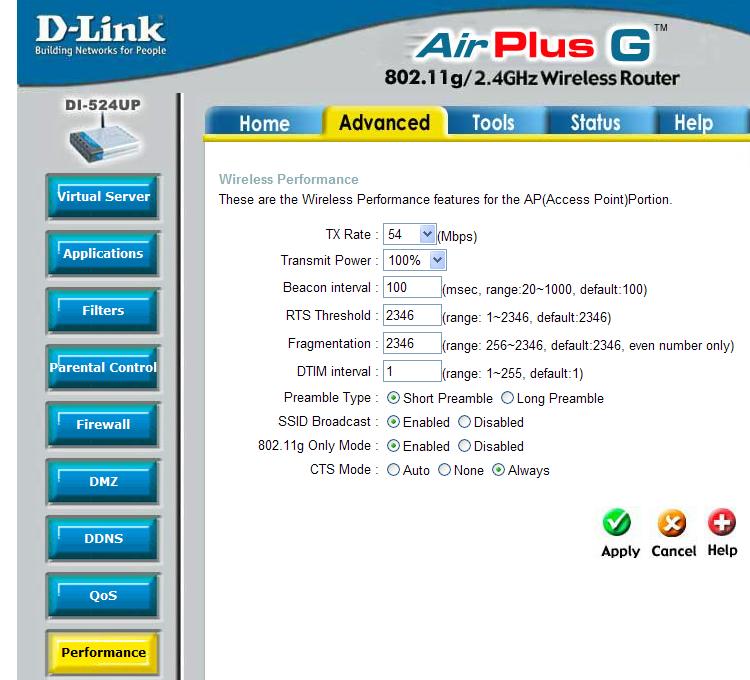

EspenFe Skrevet 14. august 2007 Forfatter Skrevet 14. august 2007 Eneste som står er: 802.11g Only Mode disabled. Enable?
erikstein Skrevet 14. august 2007 Skrevet 14. august 2007 (endret) Ja om du ikke har noen 11b enheter i huset selvsagt. Endret 14. august 2007 av iceraven
Lars Dongeri Oppholdsnes Skrevet 14. august 2007 Skrevet 14. august 2007 Du kan godt prøve å enable den så er du sikker på at du har 11g. Normalt burde den takle mixed mode (som den står i nå). Bare husk at hvis flere maskiner bruker nettet så vil hastigheten pr maskin droppe. Dette gjelder spesielt om du har 11b klienter i tillegg til maskinen din. 11g burde normalt gi ca 15Mbit når du har maskin og router ved siden av hverandre.
EspenFe Skrevet 14. august 2007 Forfatter Skrevet 14. august 2007 (endret) Wohoo! Jeg får 6Mb =) Men nå får jeg ikke kontakt med routeren gjennom det trådløse ;O + At det er et lite stykke igjen til 9 - 10Mb^^ Edit: Restartet routeren, og jeg fikk kontakt igjen. Endret 14. august 2007 av EspenFe
EspenFe Skrevet 14. august 2007 Forfatter Skrevet 14. august 2007 (endret) Jeg har også prøvd å senke signalstyrken til 50%, da fikk jeg 6Mb. Så det kan ikke ha noe med signalstyrken å gjøre. Slik ser det ut nå: Endret 14. august 2007 av EspenFe
Lars Dongeri Oppholdsnes Skrevet 14. august 2007 Skrevet 14. august 2007 Sjekk egenskapene på maskinen du kobler til. Linker nettverket seg opp med 54Mbit så burde det egentlig gå raskere enn 6Mbit. Du kan også prøve å bytte kanal i tilfelle det er noe som forstyrrer.
