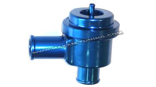

Leo_ Skrevet 16. august 2007 Skrevet 16. august 2007 (endret) Slik ser den ut: Ellers høres problemet ditt litt ut som revna slange ut fra turboen. Endret 16. august 2007 av Leo_
audifreek Skrevet 16. august 2007 Forfatter Skrevet 16. august 2007 heisan. joa jeg vet hvordan den ser ut. tror jeg må sette vekk bilen til noen som kan dette bedre enn meg. da får de sjekket slange fra turbo også. jeg har bestilt ny dump da, synes det var like greit å gjøre det. den som er der nå er jo som sagt orginal, og da er det vel bare snakk om tid før den ryker, eller om den faktisk er røket allrede. noe som resulterer i evt det broblem som jeg har/ikke har? må ihvertfall finne ut av dette. lars
