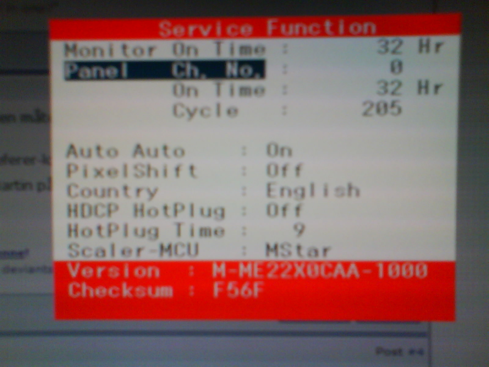

Skagen Skrevet 11. august 2007 Skrevet 11. august 2007 (endret) Den siste tiden har det vært panelhysteri rundt Samsung SyncMaster 226BW nå som det er kjent at denne leveres med tre forskjellige paneler, og det har blitt stilt spørsmål i flere tråder hvordan man kan finne ut hvilket panel man har. Så her er en enkel guide til hvordan man med sikkerhet kan finne ut hvilket panel man har. Men dessverre ser det ut til at Samsung har gjort noen endringer på de nyere modellene av 226BW som ikke gjør denne sikre identifiseringen mulig lengre, men det kan være verdt et forsøk om man er nysgjerrig; jeg vet ikke om dette gjelder samtlige nyere modeller av 226BW. Merk: Identifisering av paneltype gjelder kun 226BW. Eiere av 226CW kan ta en titt på punktet angående S-panel-garanti på 226CW. Hva betyr bokstavene "A", "C" og "S"?Enkelt sagt forteller bokstaven hvem som har produsert panelet som benyttes i skjermen din. Samsung selv produserer TN-paneler, men har, av grunner jeg ikke vet helt hvorfor, benyttet seg av paneler fra 2 andre produsenter. A-panelene er produsert av AU Optronics, C-panelene er produsert av Chi Mei (CMO), mens S-panelene er produsert av Samsung. Hva er forskjellen på panelene? Og hvordan kalibrere skjermen?For å være ærlig vet jeg ikke hva de tekniske forskjellene er. Men jeg kan med trygghet si at S-panelet gir de beste/mest korrekt fargene 'out-of-the-box', har mindre baklys som lekker igjennom, og derfor er S-panelet så ettertraktet. Bl.a har både A- og C-panelet noe overtone av blå sammenlignet med S-panelet. Men 226BW er, i motsetning til en del andre LCD-skjermer, godt utstyrt med innstillingsmuligheter, så dette kan kalibreres! Men det er verre å peke ut hvilket panel som er 'best' av A- og C-panelet. Har man fått en 226BW med A- eller C-panel betyr det ikke at man har gjort et dårlig kjøp, uten at jeg forsøker å høres ut som en salgsmann fra Samsung. Behardware.com, som har gjort grundige tester av A- og S-versionen av 226BW, konkluderer med følgende: "Should we regret having bought an A version and would another screen have been better? No. The 226BW, whether it’s an A or S, is still above the [competitors]." (kilde) A-panelet er veldig fleksibelt og kan kalibreres til mer eller mindre den samme fargegjengivelse som S-panelet har, noe som er forklart i detaljer her. Når det gjelder C-panelet finnes det visdom om kalibrering her. Hvordan finner jeg ut hvilket panel jeg har?Den klassiske metoden har vært å se på baksiden av skjermen. Her skal det stå følgende: Model: 226BW [R] samt en bokstav for paneltype slik som i bildet man kan se her. Men det har vist seg at to lesere av behardware.com har fått oppgitt feil på baksiden; "S" med et AU Optronics-panel (A-panel) og "A" med et Samsung-panel (S-panel). Så den eneste sikre metoden for å bestemme paneltype er å se i den 'hemmelige' Service Functions-menyen, men som jeg sa innledningsvis ser det ser ut til at Samsung har tatt ut panelinformasjonen fra denne menyen i de nyere 226BW-modellene. Men til dere som vil gjøre et forsøk er oppskriften følgende: 1. Sett kontrast og brightness til 0 2. Trykk på «Menu»-knappen 3. Hold inne «Source»-knappen i 5 sekunder (knapp nr. 2 fra høyre) Da skal Service Functions-menyen dukke opp, og nederst under Panel Info. kan man se hvilket panel man har. Her er navnene på de ulike panelene: A-panel (AU Optronics): AU M220Ew01 (bilde) C-panel (Chi Mei/CMO): CMO M220Z1 (bilde) S-panel (Samsung): AMLCD M220M1 (bilde) Har 226CW S-panel-garanti?Ja, ifølge ryktene har 226CW S-panel-garanti. Grunnen til dette er visstnok en helt ny teknikk for baklys Samsung har utviklet som de kaller Wide Color Gamut. Denne teknikken har ikke konkurrentene utviklet, noe som betyr at det kun kan brukes Samsung-paneler (S-paneler) i 226CW. Derfor er det heller ikke nødvendig å merke skjermene med hvilket panel som benyttes, og det er heller ikke oppgitt paneltype i Service Functions-menyen slik som det er i 226BW. Men jeg tørr ikke påstå noe med sikkerhet. Det blir spennende å se om det dukker opp noen andre paneltyper etterhvert også i 226CW. Kilder og mer info:Review: Samsung 226BW LCD, "C" Panel Samsung 226BW A and S series: The verdict First look at the Samsung SM 226CW Spørsmål, annen informasjon, etc, kan dere ta i denne tråden. Endret 20. august 2007 av skag1

<Iversen> Skrevet 11. august 2007 Skrevet 11. august 2007 (endret) Sitter i den menyen nå på min CW og har ingen panel info. quote: "According to Samsung, all 226cw panels are manufactured by samsung themselves hence theres no need to add panel info on the back anymore. I don't see any C or A type lettering for Panel type at the back." kanskje derfor ingen panel info heller. Endret 11. august 2007 av <Iversen>
Skagen Skrevet 11. august 2007 Forfatter Skrevet 11. august 2007 (endret) Ah, takker. Har enda ikke fått min 226CW, så derfor har jeg ikke lagt til noe info om den menyen for 226CW, men skal gjøre det nå Men ut ifra hva jeg fant om 226CW, og at de kan kun bruke Samsung-paneler pga. det nye baklyset, skulle det ikke være nødvendig å merke skjermen med paneltype lengre, nei. Endret 11. august 2007 av skag1
Lefse Skrevet 11. august 2007 Skrevet 11. august 2007 Fikk opp "Service Function" menyen på min BW, men sto ikke "Panel Info" noe sted der.
Skagen Skrevet 11. august 2007 Forfatter Skrevet 11. august 2007 Det var merkelig. Dessverre har jeg ikke fått min skjerm, så jeg vet ikke om det kanskje er noe navigasjon man må gjøre i Service Functions-menyen eller hva. Men merkelig det ikke står noe om Panel Info der, med mindre du faktisk har en 226CW da. Inntil videre får du stole på bokstaven på baksiden av skjermen.

Panter Skrevet 11. august 2007 Skrevet 11. august 2007 (endret) Samsung selv produserer TN-paneler, men har, av grunner jeg ikke vet helt hvorfor, benyttet seg av paneler fra 2 andre produsenter. har samsung lov til å selge en type skjerm med forskjellige kvaliteter til lik pris? https://www.diskusjon.no/index.php?showtopi...dpost&p=8509617 Fikk opp "Service Function" menyen på min BW, men sto ikke "Panel Info" noe sted der. Er lenge siden Samsung tok bort denne. Endret 11. august 2007 av Panter
Romhelten Spiff Skrevet 11. august 2007 Skrevet 11. august 2007 Fikk opp "Service Function" menyen på min BW, men sto ikke "Panel Info" noe sted der. 9259207[/snapback] Samme her... Ingen "Panel Info" ...

Skrellaren Skrevet 28. august 2007 Skrevet 28. august 2007 Det er mogleg det finst svar på dette i ein eller annan tråd, men det finst no så mange trådar med xx antal sider at det etter kvart har blitt ein smule vanskeleg å finne den infoen ein treng. Hvis nokon har lyst å linke meg vidare til ein aktuell post så kan dei sjølvsagt gjere det. Problemet er; korleis kalibrerar eg min 226BW dersom eg ikkje veit kva panel eg har? Det står ingen info på baksida av skjermen, ei heller på den "hemmelege" setup-menyen. Eg fekk skjermen min i dag, og synest biletet er langt ifrå optimalt. Fargane er i overkant blasse, og alt i alt er biletet for lyst. Eg har ikkje særleg lyst til å spele Bioshock med desse skjerminnstillingane, for å seie det slik. Bør eg bruke softwaren som kom med skjermen? (Natural Color/MagicTune)
