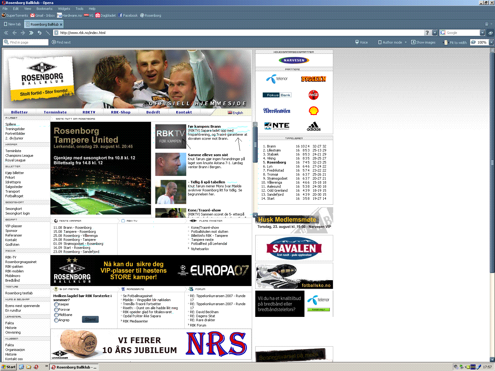

Oogie Skrevet 10. august 2007 Skrevet 10. august 2007 Hei! Jeg har et problem med at det kommer merklige turkise og røde merker/streker på skjermen min. Dette forekommer når jeg er inne i win-utforsker og surfer på nettet (opera). Og når jeg prøve å spille et spill kommer det mange bugs, som til slutt får spillet til å henge seg fullstendig opp. Dette oppsto plutselig i går, og har aldri sett slikt før. Jeg har prøvd å reinstallere skjermkortdrivere og directX, uten hell. GPU tempen ligger på rundt 40-45 grader. Er det noen andre som har/har hatt samme problem? Er det riktig å anta at det er skjermkortet som er ødelagt? (Se vedlegg for å se et bilde av problemet)
L O G I M A N Skrevet 10. august 2007 Skrevet 10. august 2007 Siden bildene kan ses her og, er det iallefall ikke skjerm eller skjermkabel som er deffekt. Mest sannsynelig er det en feil på grafikkortet.
Oogie Skrevet 10. august 2007 Forfatter Skrevet 10. august 2007 Ja, det var det jeg trodde og fryktet. Noen som vet hva det kan være og om det er noe jeg kan gjøre noe med?

CCTSM Skrevet 11. august 2007 Skrevet 11. august 2007 Ser ingenting feil med bildet du postet, bortsett fra at du lagret det som .gif, med MASSE dithering. Så... Lagre som png24 for å få lossless komprimering, så er det i alle fall ikke bildeformatet som kan ta skylden. Hvis du har dithering generellt, sett skjermen din til 24/32-bits farge.
Oogie Skrevet 11. august 2007 Forfatter Skrevet 11. august 2007 (endret) Ser ingenting feil med bildet du postet, bortsett fra at du lagret det som .gif, med MASSE dithering. Så... Lagre som png24 for å få lossless komprimering, så er det i alle fall ikke bildeformatet som kan ta skylden. Hvis du har dithering generellt, sett skjermen din til 24/32-bits farge. 9255963[/snapback] Da har jeg lagt inn noen piler som viser hva jeg mener. Det er de turkise og røde merkene jeg mener å få frem. Er klar over at bildekvaliteten er mindre bra, men mener det får frem problemet. Takk for at du gjør meg oppmerksom på det Endret 11. august 2007 av Oogie
CCTSM Skrevet 11. august 2007 Skrevet 11. august 2007 Ah. Så ikke de der, vet du. Ser ut som god gammeldags minnekorrupsjon. Så, som de andre sier, trenger du et nytt skjermkort. Du bør også kjøre en memtest på systemminnet ditt, bare i tilfelle.
Oogie Skrevet 11. august 2007 Forfatter Skrevet 11. august 2007 Takker for svar. Skal kjøre en memtest og se om det er der feilen ligger.
