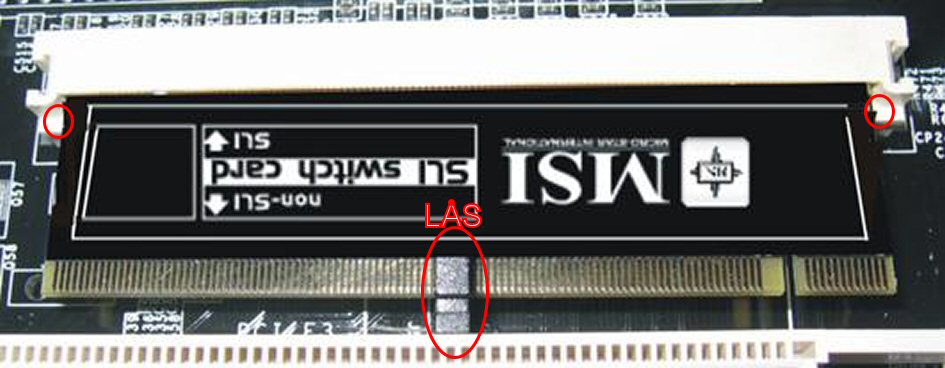

Hei. Jeg har et Msi K8N Diamond hovedkort med en slags SLi brikke. Den sitter mellom PCI Express inngangene. Den brikken skal man snu om man bruker to skjermkort. Etter en stund begynte den plastikkhaken som holder brikken på plass og bli løs og jeg fjernet til slutt brikken.
Det jeg lurer på er om dette har noe så si. Her om dagen merket jeg nemlig at jeg hadde ca 80fps i BF2, og jeg er ganske så sikker på at jeg hadde stabilt 100fps i samme spill før jeg fjernet brikken.

Du får vel kun 8X PCI-E speed uten den satt i for singel mode (istedet for 16X) og vil således tape "litt" ytelse grunnet lavere båndbredde.

Et par dråper/punkter rundt sidene for å holde det på plass . Noen få forankringspunkter slik at det er mulig å få det løs igjen ved å kutte med en tapet kniv, avbiter e.l .
Du mener å lime kortet direkte til hovedkortet? Nå skal det sies att dette SLi kortet er ganske kraftig fjærbelastet og jeg vil tro at det ligger ca 1 mm. over hovedkortet når det er på plass.
Det butter jo i sokkelen - hvor du kan forankre det på de hvite sidene.
Det bør hjelpe for at det ikke løsner igjen.
Dessuten for å få det skikkelig inn er det omtrent som med SO-DIMM , skal ha ca. 40° vinkel når det trykkess inn.
Jeg bruker vanligvis selv en 1-2mm avklipt tannpirker får å lage små dråper/punkter når jeg gjør slike ting.
Det er en lås på midten - har du sikret SLI kortet med den.

Noe av problemet er at jeg ikke har den originale låsetappen som fulgte med, som du viser til.
Ellers, takk for tipsene.
Edit: Men vil tro det går an å lage noe lignende. Og om man tar ut hovedkortet så kan man lage en sikker mothake under hovedkortet så pinnen som holder SLi brikken på plass ikke spretter opp. Samtidig som det er en mothake på andre siden av pinnen som holder SLi kortet på plass.
Endret av Mevon
Da var brikken festet. Takk igjen syar2003. Hadde det ikke hvert for deg så hadde jeg sittet her med Pci Express 8x hastighet enda.

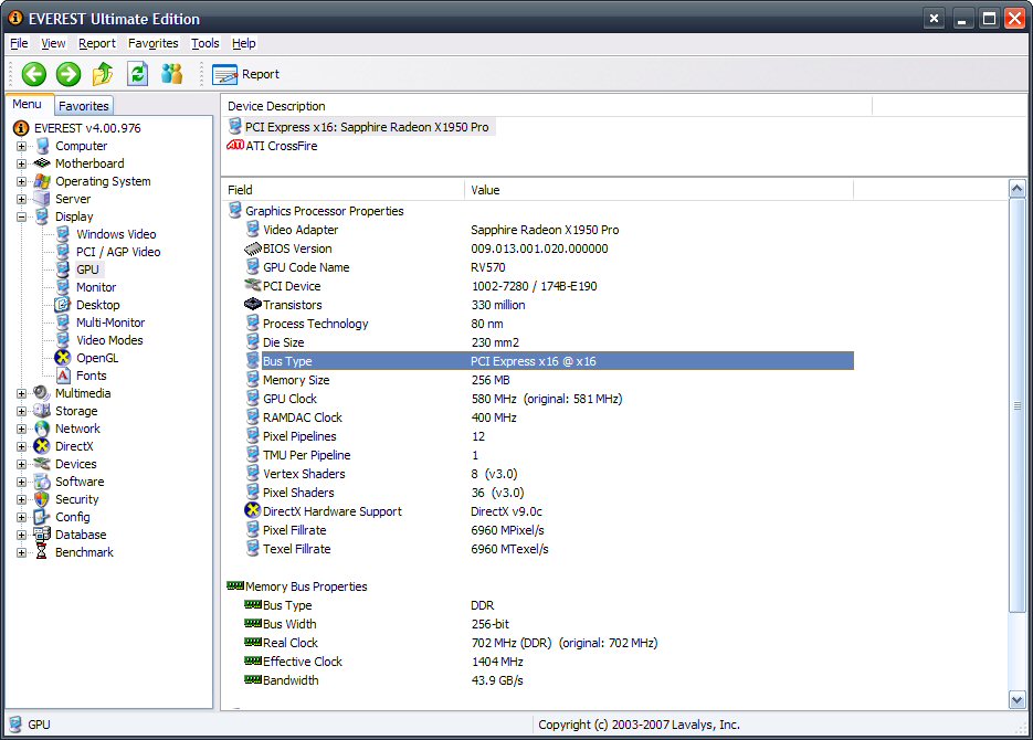

Er det noen som vet om en måte å sjekke om jeg virkelig kjører 16x?
