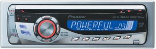

Edit: Eneste jeg har funnet som virker bra ut er denne spilleren fra Pioneer: http://www.mamut.com/dynabel/subdet549.htm
Endret av Stian0
Jeg har akkurat bestilt en Pioneer-spiller selv, men her snakker vi storebroren DEH-P40MP. Den har også 2 linjeutganger og ellers alt du skal forvente av en CD-spiller. Den koster bittelitt mer, om ikke det samme, og gir deg flere muligheter senere om du vil koble til 6x9 i hattehylla f.eks.

Først og fremst trenger du en brukende head unit..
Pioneer DEH-P40MP 1398,-
