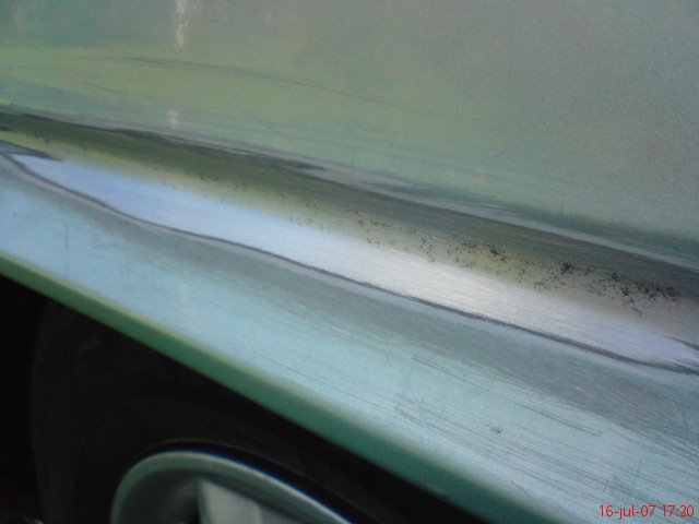

-clean-look- Skrevet 7. august 2007 Skrevet 7. august 2007 det er bare og pusse og pusse, men visst det står igjen noen små svarte prikker der det har vert rust må du sandblåse... de svarte prikkene er gravrust som graver seg lengre inn i metallet og gjør at rusten kommer tilbake utrolig fort her er det bare gravrust igjen:
Januar333 Skrevet 7. august 2007 Skrevet 7. august 2007 det er bare og pusse og pusse, men visst det står igjen noen små svarte prikker der det har vert rust må du sandblåse... de svarte prikkene er gravrust som graver seg lengre inn i metallet og gjør at rusten kommer tilbake utrolig fort her er det bare gravrust igjen: 9224811[/snapback] Da kjøper du en liten flaske med brunox, den binder slik rust og fungerer som grunning.

Januar333 Skrevet 11. august 2007 Skrevet 11. august 2007 ta en vinkel sliper, kutt bort den delen med rust, kjøp en liten bit karosseri stål UTEN RUST og sveis over.. 9255743[/snapback] Hvis du ser på bilde er det helt tullete å kappe bort det.
