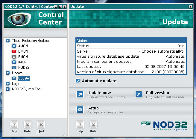

Wubbable Skrevet 5. august 2007 Skrevet 5. august 2007 Og NOD32 on-access (realtime) scanneren kjører?

Wubbable Skrevet 5. august 2007 Skrevet 5. august 2007 Ser det likt ut hos deg? Hvis ikke, hva er datoen på databaseversjonen?
Svennien Skrevet 5. august 2007 Forfatter Skrevet 5. august 2007 Ser det likt ut hos deg?Hvis ikke, hva er datoen på databaseversjonen? 9214623[/snapback] kommer ikke in på control center. er ganske begrenset hva som kan kjøre og ikke kjøre nå....
