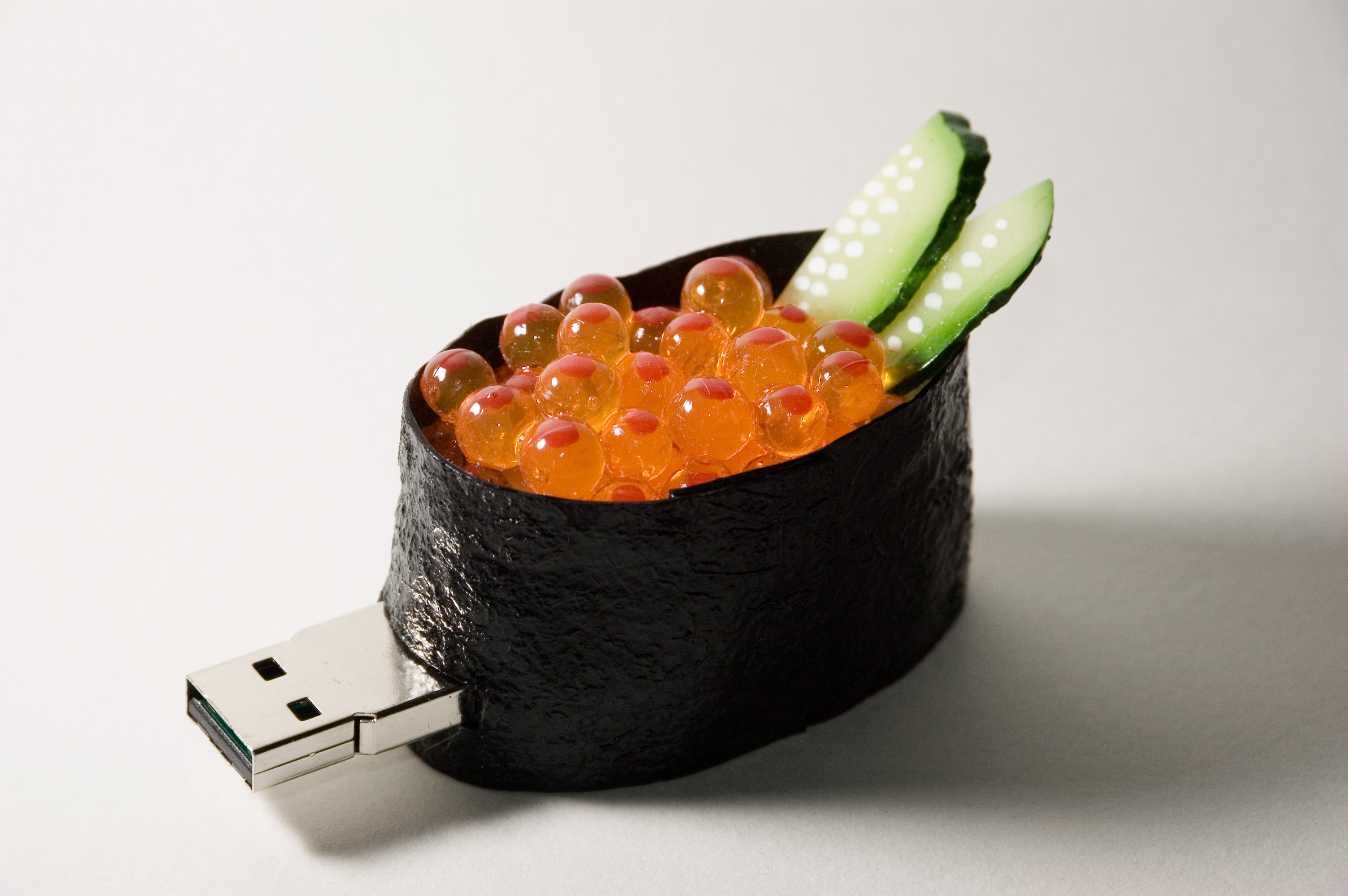

flippant Skrevet 6. august 2007 Skrevet 6. august 2007 Her har du et raskt bilde jeg tok av en artig minnepinne jeg fikk idag. f10, 1/60 @ 95mm
Linuxguru Skrevet 6. august 2007 Skrevet 6. august 2007 Dette var veldig bra, men du har jo stoppet den ned til f10 og da er det kanskje som forventet? Hva med om du lar kameraet velge innstillinger selv og knipser samme bilde? Er da resultatet akseptabelt, eller blir det bløtt?

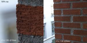

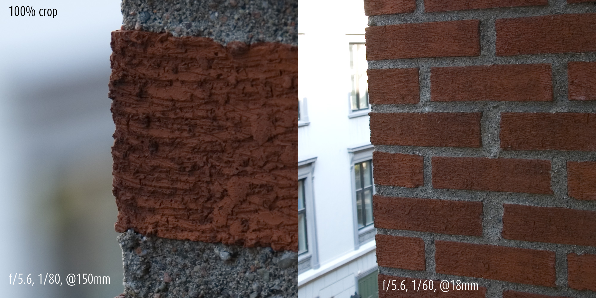

flippant Skrevet 6. august 2007 Skrevet 6. august 2007 Tok et bilde ut av vinduet nå på største blender ved f/5.6 @18mm og 150mm. De er tatt rett fra ACR uten noen innstillinger eller oppskarping.

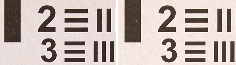

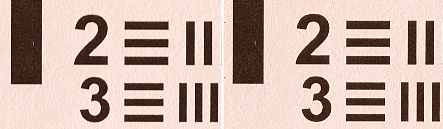

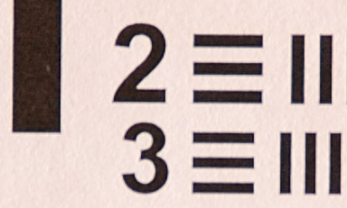

vlt Skrevet 8. august 2007 Skrevet 8. august 2007 flippant, bildet ditt ved 150mm var ikke spesielt skarpt. Har du brukt stativ med den lukkertida? Jeg gjorde en kjapp test tidligere i dag, dessverre med dårlig belysning, så lukkertidene ble lange. Ta den med en klype salt eller to, skal prøve å gjøre en bedre test senere. Uansett, bildene nedenfor er 100% crop fra midten av et testskjema. Bildene er tatt med stativ og fjernkontroll, tatt i RAW og konvertert til JPG i PS vha Nikons egen RAW-konverter. Har ikke skarpet opp bildet eller justert det ellers. Øverst her er brennvidden 50mm, f4.8 til venstre og f10 til høyre. f4.8 er største blenderåpning. Lukkertida husker jeg dessverre ikke i farten. Neste bilde er brennvidde 150 mm og f5.6, som er største blender her. Men på denne brennvidden har jeg ennå ikke fått et skarpt bilde uansett blender, så det må jeg undersøke nærmere Må nesten ha noe å sammenlikne med, så det jeg hadde i nærheten var en Sigma 150mm f2.8. Her vist ved f5.6 til venstre og f10 til høyre.
flippant Skrevet 9. august 2007 Skrevet 9. august 2007 flippant, bildet ditt ved 150mm var ikke spesielt skarpt. Har du brukt stativ med den lukkertida? 9235826[/snapback] Nope, tok bare to raske bilder ut av vinduet.
