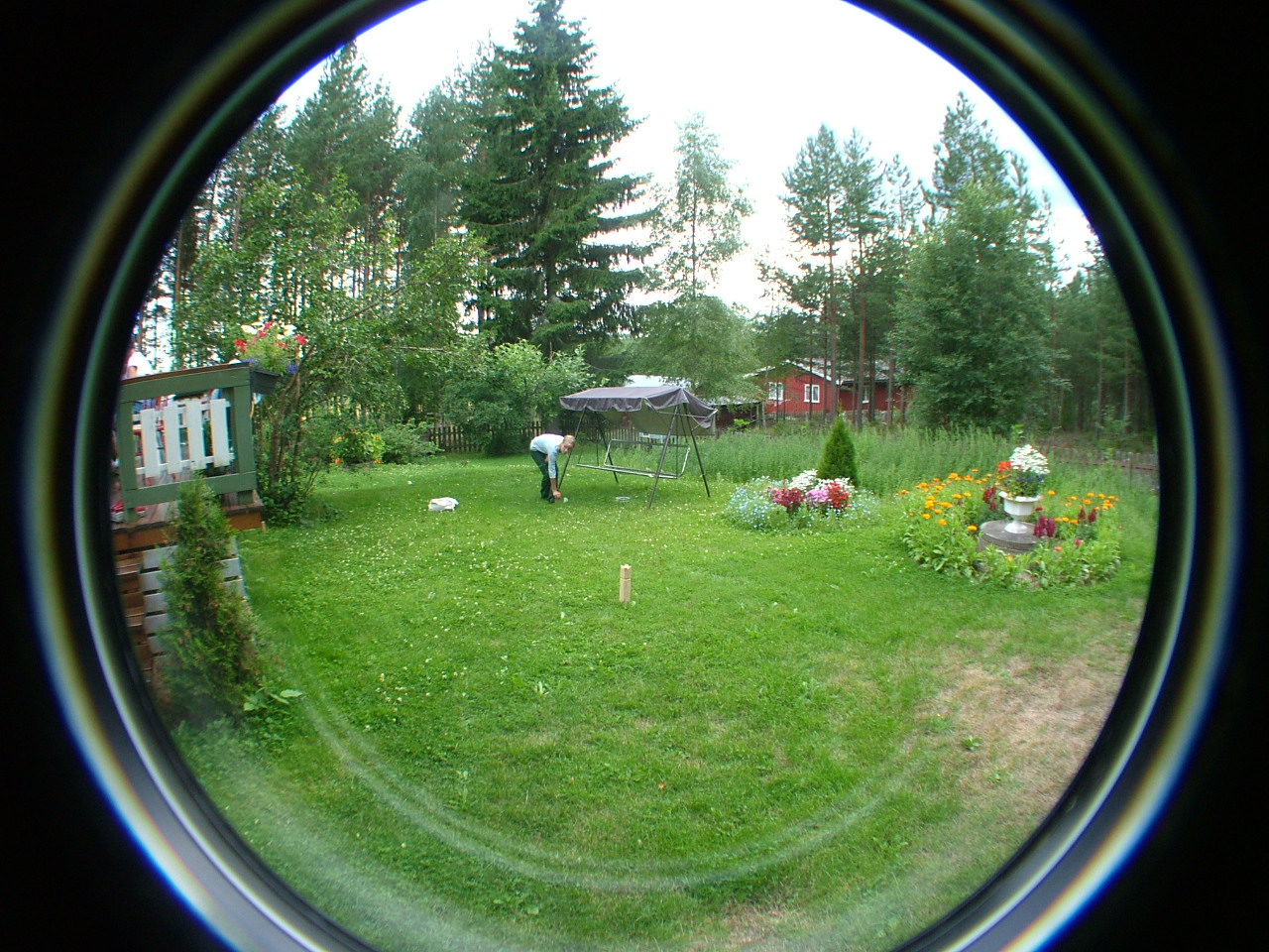

Minipingvinen Skrevet 2. august 2007 Forfatter Skrevet 2. august 2007 Akkurat. Sånn og forstå. Det sitter en adapter der også som det står "Bower for Fuji Adapter 55-52" på. Den må være der for at den skal passe på kameraet. Har nå lagt bildene som ho hadde på kameraet inn på pc`n. På noen av de har ho brukt adapteren og bildene får med den ytterste ringen. Hva vil det si? Er det sånn at den adapteren ikke kan sitte på hvis en skal ta oversiktsbilder, se vedlagt bilde.
OscarMike1 Skrevet 2. august 2007 Skrevet 2. august 2007 Vet ikke hvordan adapteren skal fungere, men jeg tørr å vedde på at det IKKE skal se slik ut..
Aetius Skrevet 2. august 2007 Skrevet 2. august 2007 (endret) Sannsynligvis sitter vidvinkeladapteren for langt fra objektivet, dvs at du ikke bør bruke den stepping-ringen (55-52) og heller få deg en T2-adapter (eller hva vidvinkeladapteren nå bruker) som passer uten en slik. EDIT: Eventuelt kan det være den makro-ringen som sitter feil vei. Prøv og snu den, om gjengene passer. Endret 2. august 2007 av Aetius
Upsaker Skrevet 2. august 2007 Skrevet 2. august 2007 Noe får meg til å tro det sitter på feil vei, men det hadde vel vært for imponerende
k-ryeng Skrevet 3. august 2007 Skrevet 3. august 2007 Sannsynligvis sitter vidvinkeladapteren for langt fra objektivet, dvs at du ikke bør bruke den stepping-ringen (55-52) og heller få deg en T2-adapter (eller hva vidvinkeladapteren nå bruker) som passer uten en slik. Sannsynligvis er problemet at det er en stepdownring, altså en overgang fra stort til lite, og da er det ikke til å unngå at det blir vignettering. Vil gjette på at vidvinkeladapteret er 52mm, mens kameraet har 55mm filtergjenger. I så fall bør du droppe hele vidvinkeladapteret, og heller kjøpe nytt dersom du virkelig ønsker det.
