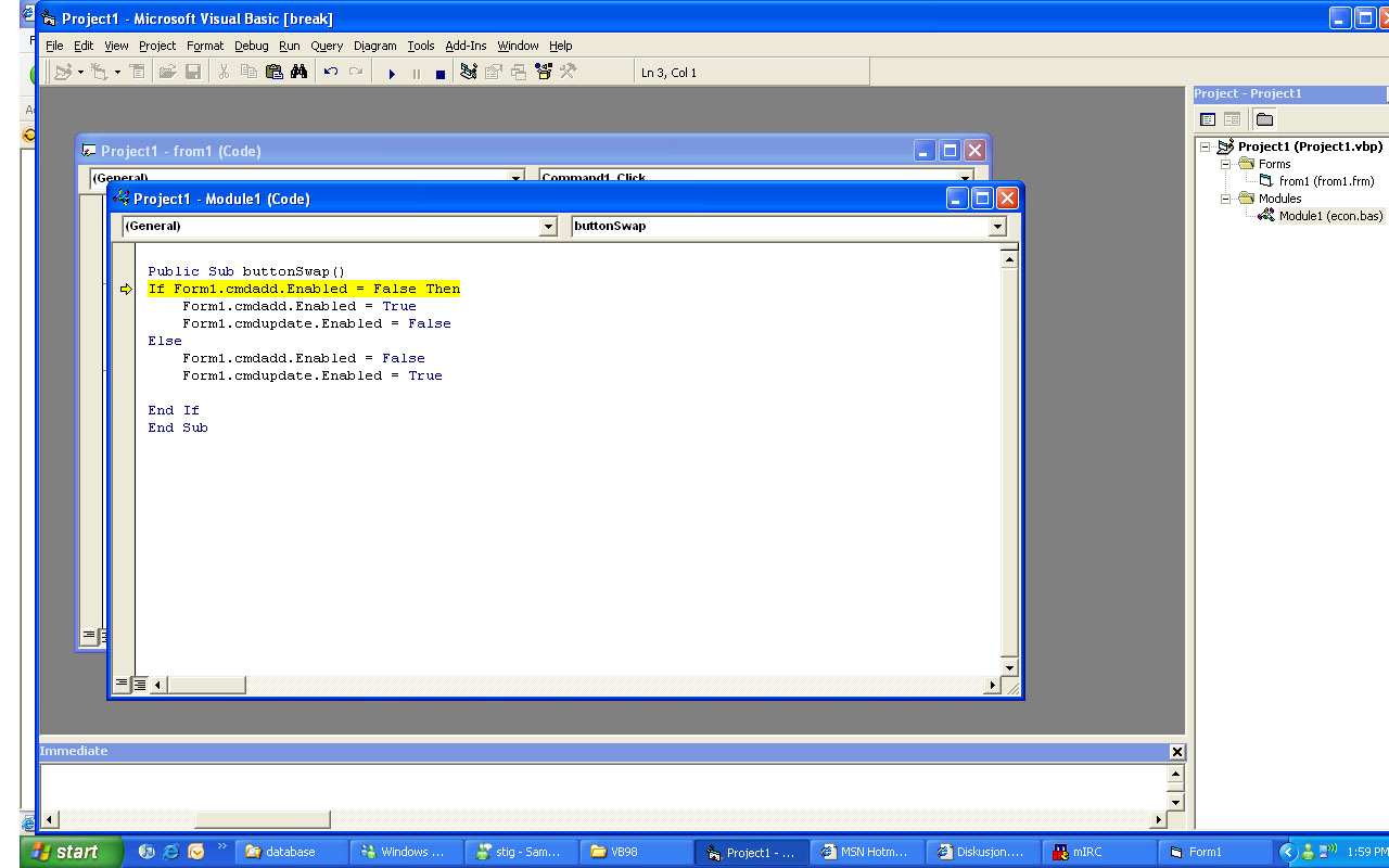

norgeduden Skrevet 29. juli 2007 Skrevet 29. juli 2007 heisann jeg prøve å lage et programm for å holde styr på min kunder men jeg for en feil mld som jeg ikke kjønner og lurer på om noen kan hjelpe meg her er i fartfalll mitt oppsett: Private Sub cmdadd_Click() buttonSwap ' switches the enabled button around econ1.Recordset.AddNew End Sub Private Sub update_Click() buttonSwap ' switches the enabled button around econ1.Refresh End Sub Private Sub Command1_Click() buttonSwap ' switches the enabled button around econ1.Recordset.Delete End Sub og på modulet : Public Sub buttonSwap() If Form1.cmdadd.Enabled = False Then Form1.cmdadd.Enabled = True Form1.cmdupdate.Enabled = False Else Form1.cmdadd.Enabled = False Form1.cmdupdate.Enabled = True End If End Sub når jeg starter programmet for jeg feil mld : If Form1.cmdadd.Enabled = False Then
eiden84 Skrevet 29. juli 2007 Skrevet 29. juli 2007 (endret) Dette er vel strengt tatt ikke .net? Nope. Minner meg om god makroprogrammering i Excel (VBScript) når jeg starter programmet for jeg feil mld : If Form1.cmdadd.Enabled = False Then Dette er vel ikke hele feilmeldingen du får ? Det er vel i denne linjen feilen ligger. Endret 29. juli 2007 av eiden84
aadnk Skrevet 30. juli 2007 Skrevet 30. juli 2007 (endret) Dette kan fikses på flere måter (velg en): Flytt prosedyren inn i formens kodevindu og endre Form1 til Me. Endre formens navn til Form1. Endre Form1 i prosedyren til from1. Erstatt buttonSwap-kallene (Bruk Search and Replace) med innholdet i prosedyren (helst ikke, dog). I tillegg kan du godt optimalisere prosedyren en smule: Public Sub buttonSwap() Form1.cmdupdate.Enabled = Form1.cmdadd.Enabled Form1.cmdadd.Enabled = Not Form1.cmdadd.Enabled End Sub Endret 30. juli 2007 av aadnk
